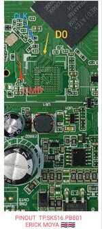

Hola, tengo un problema con una placa Realtek 2851, cambié la eMMC por una nueva, la reprogramé con un volcado funcional pero al conectarla a la corriente solo se queda el led parpadeando, intenté instalar el firmware por USB sin éxito, ¿podrían ayudarme?
Adjunto el log.

Hola a todos. Necesito ayuda con este dispositivo Brandt BAF50U9SA
UART BUS OFF!!UART
Marca: BAF50U9SA
Placa: *35023781
SoC: MSD6586PYE-8-00FE
eMMC: THGBMFG6C1LBAIL
Código:
UART BUS OFF!!UART_115200
AC_ON
MIU1_DQS-OK
BIST0-OK
BIST1-OK
_U
Relocation Offset is: 01700000
[AT][MB][start ub][460]
U-Boot 2011.06-svn5187 (Dec 25 2018 - 14:32:16)
msIR_Initialize
[SYS][Utopia]: [35mFunction = SYSOpen, Line = 1049, current resource pri_shm content is: 0[m
[SYS][Utopia]: [35mFunction = SYSOpen, Line = 1068, [SYS INFO] OPEN INSTANCE...[m
create instance at 2B26DA18 with private size 124 bytes at 2B26DA60
[MIU][Utopia]:
[MIU INFO] miu opencreate instance at 2B26DAE0 with private size 80 bytes at 2B26DB28
create instance at 2B26DB80 with private size 48 bytes at 2B26DBC8
uboot held at [2AEDDF60~2C900000],size=01A220A0
DRAM:  201 MiB
Now running in RAM - U-Boot at: 2BF00000
eMMC: HS400 200MHz
eMMC 7.28 GB [E8FFF8h]
MPOOL size : 0x200000
u32EnvRescueOffset = 0x174000
