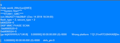

Hola, ingenieros. Tengo una placa base TCL, modelo TPD.RT2841.pb772, que utiliza una memoria eMMC de SK Hynix. La vida útil de esta eMMC está llegando a su fin, por lo que necesito repararla instalando una nueva eMMC de Samsung. Utilicé la herramienta RTICE (versión Toptech) para instalar el archivo dvrboot.rescue.exe.bin; la instalación se realizó con éxito y logré acceder a la consola UART, pero no consigo cargar el archivo update.img. Por favor, ayúdenme.

Gracias, dorkbyte. ¿No debería encenderse el LED piloto después de haber subido el bootloader con éxito?,Pero el LED no está encendido aquí.. Dudo que el gestor de arranque que utilicé sea el mismo que este. En su manual de servicio recomiendan utilizar el software RTICE de tipo Mcarthur. Yo utilicé el tipo Toptech. No sé si hay algún problema con eso.
¿Sería útil si compartiera aquí lo que obtengo al intentar instalar el archivo Update.img a través de UART con TVDT?
No, el LED solo enciende cuando inicia el sistema operativo.
No hay problema porque pudiste grabar el bootloader y el RTICE v5 TopTech tiene incluido el RTD2841

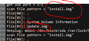

Sí, pero te dije que instalaras el firmware comúnmente.
Renombré el archivo flash como me dijiste. El archivo flash se instaló correctamente. El LED de espera parpadea continuamente después de la instalación. No funciona.

Si instalas un bootloader RealTek puro, el nombre del firmware será install.img
Si el bootloader es RealTek con plataforma TCL, será Update.img
Así que, con renombrar el archivo se debe instalar, independientemente del bootloader que hayas instalado.

Seguí todos los pasos que describiste, pero la actualización del firmware se completó correctamente. La única diferencia es que el LED de espera parpadea continuamente y no hay video.
Hello world, 284x!{uni}[WEI]
****System Start****
****RT2841_GMC****
svn:36b262711bb28b91 (Dec 14 2018 18:34:00)
flash_type = 2, secure_type = 2
b8062204=0
SKIP MMC PHASE SCAN
0xb8060520=0
0xb8060524=0
[go kb]KRRRRUU"U#U$[ 0.000000] 00:00:00.000 (0)-0000 Wrong platform ? [1;31mRTD284XA0[0m
[ 0.000000] 00:00:00.000 (0)-0000 dvfs_pin:0
