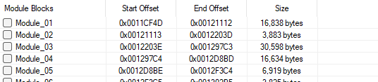

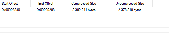

Una clave genérica por defecto, es esta: E01001FF0FAA55FC924D535441FF0700
Y su offset en el firmware es: 0x168E00 con un tamaño de sector de 1104 bytes.
Incluso ofrecen un código en C++ para obtenerlas (AES), pero Mediatek no lo ha hecho y quien sabe si lo haga.
