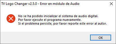

Hola. Tengo una TV con la tarjeta TP.MS36663.PB819 que cuando ingreso al menú de servicio, la opción para exportar el archivo logo a la memoria está atenuada, la tarjeta no es Smart TV. ¿Qué puedo hacer? ¡Saludos!
Ese mensaje se debe a que existe un problema con el audio de la PC.
Puede ser debido a que no están instalados los controladores o que no tiene tarjeta de audio.
Es muy raro porque actualmente ya todo viene integrado.
Si es una laptop, revisar el estado de los controladores.
Adjunto la aplicación para poder trabajar en equipos sin soporte de sonido.
