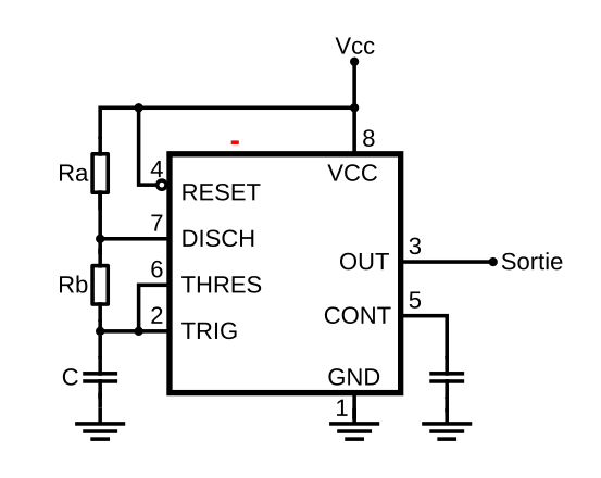

buenas a todos tengo un problema con este circuito tan comun y facil pues solo lleva 3 componentes y el integrado, pero por facil que parezca no lo puedo hacer funcionar....
este es el circuito que estoy utilizando
lo valores para rb=4.7k, para ra=100ohm. C=100nf ceramico, el capacitor que aparece en el pin 5 es de 10nf ceramico.....
probado con tester todo parece que esta bien no hay cortos y el voltaje fluye por todos lo elementos del circuito excepto entre las patas de rb ahi el voltaje es cero nose porque pero en el capacitor que sigue de ra el voltje es normal(entre las terminales del capacitor) y si pongo el tester entre la patita de entrada de ra y la patita de salida del capacitor (la que va a tierra) el voltaje es igual al de la entrada, lo cual esta bien debe ser asi.......
en el pin de salida del ne555(pin3) el voltaje es cero........
cambie de posicion las resistencias y paso lo mismo con la resistencia que queda entre al capacitor y los pines 2 y 6(entre estos pines siempre hay voltaje) pero la resistencia que queda entre ellos sin importa el valor siempre que pongo el tester entre las patas de la resistencia el voltaje es cero, pero si circula voltaje para el capacitor...... y cuando invierto los valores de las resistencias(osea ra es mayor que rb) la salida del pin3 del ne555 es 5v constante........
que puede estar sucediendo para que no funcione el circuito??

si se que es astable, se que la señal de salida es cuadrada(tal como la necesito), la frecuencia de salida debe andar por los 43khz, y si lo probre con un osciloscopio y con un arduino pero en ambos el voltaje es constante...
Cambiá el 555 , cambiá los dos C y medí la continuidad de las resistencias.
Alimentalo con 9 o 12 V
ya he cambiado el IC dos veces asi que descarto eso, los caps tambien los cambie por electroliticos y pasa lo mismo, en cuanto a la continuidad en la resistencia de entrada del votaje esta bien, pero la que creo que es el proble y nose porque nunca muestra continuidad, sin importar si cambio la resistencia el resultado es igual, pero si mido desde la patita de la resistencia que esta en la entrada al voltaje hasta la que esta en la entrada del capacitor hay continuidad

revise los errores de armado y no esta mal armado lo he desarmado y armado mil veces en el protoboard, el 555 ya lo cambie 2 veces y la misma respuesta, la tension la he cambiado de 5 a 9 y de 9 a 12 y sigue respondiendo igual......
no se a que te refueres con que el capacitor esta abierto o que la resistencia este abierta.....puede que sea el caso de la resistencia ya que no muestra señal de voltaje entre su salida y entrada, mientras que el capacitor si muesta voltaje entre su salida y entrada
ra=100 Ohm no te parece muy baja,...se puede estar quemando el trans interno de la pata7 o por la corriente que circula por ra no deja que se llegue a 1/3VCC.

bueno he simulado con livewire y no pasa nada malo, pero probare con resistencias de mas ohmios de 1k para arriba....
Compañero mira esta web y ahi sales de tu problema, el ceramico del control (PIN 5 ) debe ser 103, el C electrolitico al variarlo debes tener encuenta tambien variar Ra y Rb, la Resistencia de 100 Ohm esta muy baja y si la vas usar asi, por lo menos debe ser 10K Ra y 100 Ohm Rb , 4.7k Ra y 470 Ohm Rb mira la tabla del enlace que te envie y me comentas como te fue.
