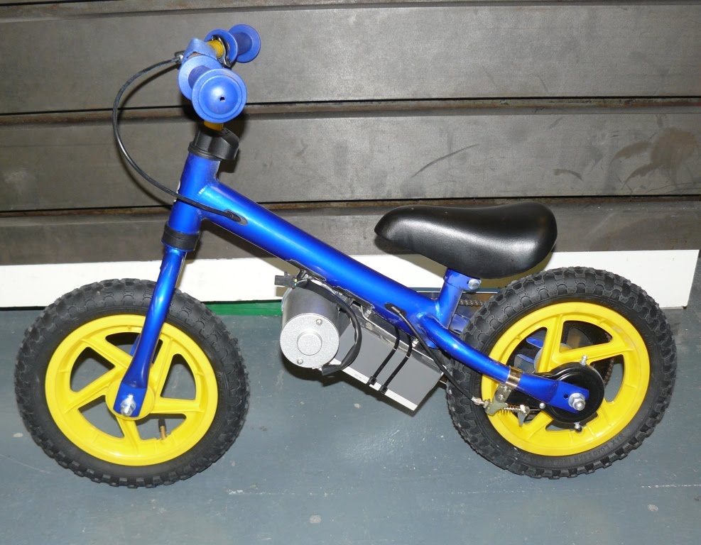

Para pequeños vehículos, creo que lo más barato, más fácil de conseguir y más compacto para una buena potencia son los motores de rotor bobinado, que se usan con alterna, pero son básicamente de contínua.
Específicamente, los taladros de mano, como los que se consiguen con marca de supermercado y que cuestan unos 200 pesitos argentinos(u$s 25 a 40, según el tipo de cambio) tienen unos 400 a 500w en general, y algunos llegan a los 700 u 800. También están los taladros a batería, pero esos tienen muy poca pulenta y las baterías no duran nada, y encima suelen ser de 7,2 volts, o sea que con baterías de plomo se nos complica.
Si colocamos pequeñas baterías en serie en 48 o 72v. ( ¡cuidado a partir de los 72 que ya empieza a ser peligroso!), y rebobinamos los motores para esa tensión, tenemos algo barato, potente, sencillo, y de yapa, con una caja reductora incorporada!!!! y con un mandril para usar de repuesto en otro taladro. . . . .Ojo que además de rebobinar hay que cambiar los carbones porque la corriente aumenta!
En un monopatín, una bici, o algo así, 1 hp, o sea 700 a 800 w, alcanza para llegar a 60km/h, velocidad más que suficiente para reventarse la cabeza.
El control de velocidad puede ser electrónico, pero si se quiere algo barato y sencillo, se pone el motor a régimen y se hace un acople a fricción, a correa, o con un embrague centrífugo de ciclomotor.
