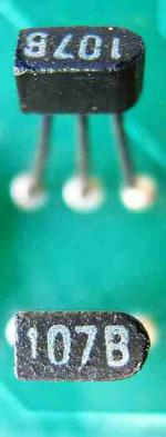

Hola me inicio en este foro con una averia de este amplificador antiguo del cual no tengo informacion y me encuentro perdido.
Tiene la etapa de salida mal (Finales 2sc2527 y 2sa1077) He cambiado todos los semiconductores tanto de un canal como de otro .Se me pone el canal izquierdo en corto al instante saltando el fusible del +30 .
Tengo dudas en los equivalentes de los transistores que me han dado puesto que los originales estan descatalogados. Los finales si los he conseguido pero si alguien me echara una mano con un esquema o algun tipo de informacion estaria muy agradecido.
Dudas en transistores con serigrafia original:
107b = bc107 ?? 2sc107??
256b = bc 256 ?? 2sc256? f256??
174b
Muchas gracias por tu aclaración . Si fueran todos sc con ese encapsulado sería así :
sc107=bc107=bc547
sc256=bc256=bc556
sc174=bc546
BD139=BD230 ?
Seria correcto?
