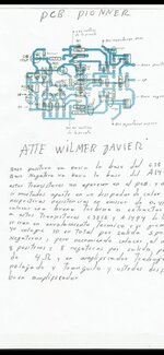

He visto todos los diagramas de Wilmer de cómo conectar el inyector a la Pioneer y he notado que en algunos casos aparece que el HV (alto voltaje) debe ir conectado a los amplificadores de tensión , separados de los transistores drivers y en otras he notado que el HV (alto voltaje) debe ir conectado al colector de los drivers y el voltaje bajo se conecta a los amplificadores de tensión, todo esto separados entre si, la cuestión es saber cuál es la manera correcta de hacer esto ?
Hola Gustavo, cordial saludo para ti y todos los foristas... De este bello grupo.... Deseando que todos estén muy bien y todas sus familias....
Siempre el... o la... driver va conectada la alto voltaje. Para qué la onda senoidal llegue sin aplastamientos en sus crestas, a la etapa final y sus impulsores, y solo los impulsores o pre driver con sus finales, van conectados al steep driver.... pero.... También van conectados a través del diodo mur al voltaje bajó tanto del lado positivo como negativo....
Así como la zener clase H que postule en este foro, y yo no especifique dónde va conectada la driver, por qué se sobre entiende que va al alto voltaje. Ok.
También se sobre entiende, que sus finales pueden ser 5 2SC5200. Y 5 2SA1943 clase H zener.... En ese caso se coloca como pre driver, un 2SC 5200. Y un 2SA 1943. Resistencias a 5 vatios la de 10 omios y la de 0.47 omios.
Lo otro es que... como el la mte 9000, la driver va conectado al voltaje más alto de la fuente... y como así.... se volvieron locos los ingenieros... No para nada....
En este caso la driver va conectada a 200 voltios DC para así alejar lo más posible el techo o límite de espacio, entre el techo y la onda senoidal y no se deforme ok.... Los steep driver, de la mte 9000 que son triple rails... vas desde los 180 voltios DC, como voltaje máximo alto, ahí les dejo un ejemplo.......
Hay algo que debo decirles y es qué..... Muchos se enojaran con migo, pero un ajuste de vías a diodos, nunca se corre con pasar el tiempo, a cambio en un ajuste de vías a Transistor, con el tiempo se corre y se desajusta.... Y destrucción total.... Fuegos artificiales..... Bendiciones para todos.....

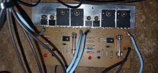

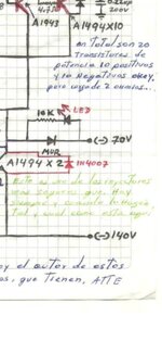

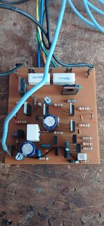

Que tal Wilmer, pues como vi que en éstos esquemas que subiste los transistores driver y salidas están conectados al bus del inyector y la otra parte está conectada a los 75 Volts o sea al voltaje bajo , dígame si ésto está bien?
Quiero hacer el master inyector y conectarlo a la Spectrum pero aún no se bien cómo conectarlo.
Hola Gustavo, cordial saludo y bendiciones para todos 😇
Es cierto está mal ese esquema, error mío 😔.... pero bueno ya sabemos, que la driver va en él alto voltaje, en cuanto al steep driver de la máster, no lo recomiendo, ya que cuando le das volumen, tiende a dañarse, me sería útil saber voltaje que vas a usar, tanto en el alto y bajo voltaje, también tipo de parlante y cantidad de parlante. 🔊
Respóndeme y subiré un esquema de la espectrum, modificada según tu respuesta....

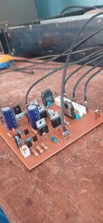

Buen día wilmer ,el voltaje que voy a usar es de 110 de alta y 55 de baja.
Tengo dos parlantes de 18 pulgadas marca 18 Sound,modelo LW 1400

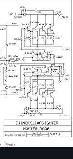

Hola que tal.
Pues mi experiencia con el StepDriver de la master 3.6K.
Me parecio bastante interesante y de echo fue de mis primeros StepDriver que hice. Fue tan bueno que tuvo buena aceptación entre los clientes de un Amigo, además por su parecido a Crest Audio por el tema de los transistores, también porque hice un rediseño bastante compacto
2 Años han pasado sin incidentes....
Siempre pensamos que era clase G pero en si es un Clase H bastante bueno y sencillo.
Llegamos a trabajarlo a 2ohms para SubWoofer continuamente sin problema alguno.
Obviamente los semiconductores eran de buena calidad y un buen Driver que soporte alto voltaje como el SoundBarrier o lab gruppen, igual la UPDX9 del Tio Rat le sirve bien solo hay que retocarla un poco en el VAS.
Quiza no sea la gran cosa pero como adicional, se puede modificar R4 (De Acuerdo a mi esquema) hasta 22k o bien un valor aproximado para obtener el umbral deseado en caso de utilizar un driver sencillo como la Spectrum.
PD: Lo único que me intriga es saber el diagrama original, Ya que el Driver que anda por ahí que publico Jonny Mulato no me sale en Simulación Spice, pienso que tiene valores errados que hay que corregir.
Sube el diagrama y vemos como te podemos ayudar

Buen día Luis, te paso el diagrama que para mi es el original.

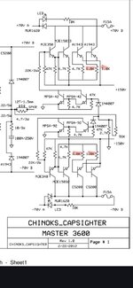

Ese lo tengo, más bien, me refiero al del fabricante , Según yo es AudioMaster.
Ahora bien.
Dicho esquema también tiene un error que me gustaría hablar...
Las resistencias de 1.8k señaladas con rojo, que van a las bases de los transistores inyectores es un valor erróneo..
Si se coloca una resistencia tan alta jamás inyectará.
Tiene que ser de un valor bajo, tipo 1ohm a 47ohms funcionan bien
Para que lo tengas en cuenta a la hora de hacerlo

SI ,ya me había dado cuenta de eso, yo le puse de 1.8 Ohms, son las resistencias de base.

Yo ahora mismo estoy alimentano el VAS, de la Spectrum ,con el voltaje mas bajo, y los transistores driver y finales con el bus del inyector.
Aunque te recomiendo que el VAS de la “Spectrum” la alimentes con el Voltaje más alto. De no hacerlo, tendrías problemas de recorte prematuro y jamás le sacarías provecho al StepDriver.
Si asi mismo luis, pero es que cuando conecto el voltaje alto al VAS de la Spectrum, se calientan mucho los pares diferenciales ,los A1015, y los C2073 y A940, yo quiero cambiarlos .
Los A1015 clientan un poco ,no al punto de quemarse ,pero si calientan yo los quiero cambiar por los MPSA 92 y los C2073 los quiero cambiar por los KSE340
Es más rentable cambiar de Driver que rediseñar o modificar la Spectrum para mayor voltaje...

Los A1015 yo las conseguí en una placa vieja de televisor TRC, los cambiaré por unos de mayor voltaje los MPSA92 y los C2073 por los MJE340
Cámbialos y nos cuentas como te fue... Aunque yo veo que seguirá igual.
Si seguirá igual , pero los transistores que le pondré soportan más voltaje que los que tiene ahora , o sea que se van a estresar menos, también cambiaré algunas resistencias que polarizan los amplificadores de tensión VAS.
Si seguirá igual ,pero los transistores que le pondré soportan más voltaje que los que tiene ahora , osea que se van a estresar menos, tambien cambiaré algunas resistencias que polarizan los amplificadores de tensión VAS.
