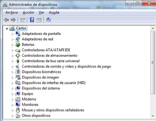

Según la pagina de TP-Link, ese "pincho" funciona hasta en Windows 10. En la pagina que te puso JuanKa al principio esta los manuales, drivers e incluso videos de como instalarlo.
La pregunta es: ¿ Cual es el problema mas específicamente que muestra windows y que no te deja funcionar el "pincho" ?
¿ Aparece tu red pero te da error al conectar ?.
¿ No aparecen redes, pero si detecta el dongle?.
¿ No detecta el dongle ?.
Si entras en la administración de dispositivos, ¿ Aparece con un signo de exclamación en un triangulo amarillo ?.
Si pruebas el puerto USB con otro dispositivo ¿ Anda bien ?.

Éste es el aviso:
"No se puede encontrar el motor de secuencias de comandos" VBScrip "para la secuencia de comandos.
"C: \ Users \ Juanjo \ AppData \ Local \ Temp \ nsgF6EE.tmp \ temp \ VBS_SearchCard.vbs".
También le he dado al botón que lleva el pincho, pero no se enciende nada (no sé si debería iluminarse algo) ni en el pc aparece ningún dibujo.
Estoy pensando que quizás no llegue señal wifi. Hay unos 5-6 metros, pero la cocina está en medio; y justo el frigorífico.

segun parece el tplink usa el chip RTL8192EU
baja el driver de la pagina de realtek, es un archivo zip. adentro esta los driver para win764 instalables desde el administrador de dispositivos
Hola¡¡¡
He hecho lo que me ha dicho analogico; instalar los drivers del chip RTL8192EU. He conseguido que al "pincho usb wifi" se le encienda una lucecita verde y que parpadee y que en la barra de herramientas aparezca ese dispositivo, pero no ese dibujo de varias barras que muestran la señal. Parece que ahora reconoce el pincho, pero sigo sin poder instalar los drivers.
He seguido las instrucciones del pdf que ha subido J2C, pero no he podido instalar los drivers.
Os paso un pdf con una captura de pantalla del error.
