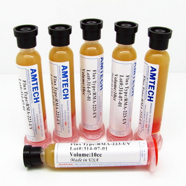

¿Qué es el Flux?
Ummmmm , si dice aceite , el flux no lo es , creo que se refiere a acidos grasos . . . por eso lo veo mas cómo un decapante . O quizás sea una mezcolanza combinada :alabanza:
Lo he pedido de todas formas (es bastante barato), así que cuando llegue os confirmo.
De todas formas yo de soldaduras no estoy muy puesto, no sabría deciros qué es exactamente cuando lo vea. Pero bueno, os lo describiré.
El tutorial está muy bien, pero busco una solución más directa e industrial. Concretamente busco flux a buen precio, porque por aquí están bien caros...
Según el fabricante....:
http://www.amtechsolder.com/pdf/RMA223.pdf
es pasta de soldar...
Pero es rosin-based... de ahí el color amarronado supongo -> va a precisar limpieza (alcohol isopropílico?) despues de la operación de soldadura.
Otras pastas de soldar son grises, creo que porque incorporan flux no-clean.
No estoy seguro del todo, pero creo que por ahí va la cosa.

No, eso es estaño más flux, todo combinado en forma de pasta. He visto productos que dicen que son "pasta de soldar" cuando en realidad son una especie de flux, ejemplo: http://www.electro-tools.com.ar/?Contenido=DetalleProducto&Id=623
Pero éste no es el caso, fijate que la hoja de datos dice
RMA-223 is available in the following alloys: 63Sn/37Pb, 62Sn/36Pb/2Ag, 60Sn/Pb40, 43Sn/43Pb/14Bi and 42Sn/58Bi.
Entonces sí, tiene las aleaciones estaño/plomo más comunes y las últimas dos un poco más raras, desconozco su campo de aplicación.
Para usar esa pasta vas a tener que depositar un poco en cada pad, para todos los componentes, colocar los componentes, y luego usar una estación de aire caliente con control de temperatura respetando el perfil de temperatura (más o menos) mostrado en la página 2. O si tenés un hornito eléctrico que llegue a 230 C también sirve (no lo uses después para comida que los vapores de flux no son muy sanos que digamos).

Éste es el bote que me ha llegado:
Como podéis ver en la etiqueta pone "Flux Type: RMA-223". Googleando un poco he podido ver que se trata de pasta de soldar, como vosotros decíais. Asunto zanjado jajaja
