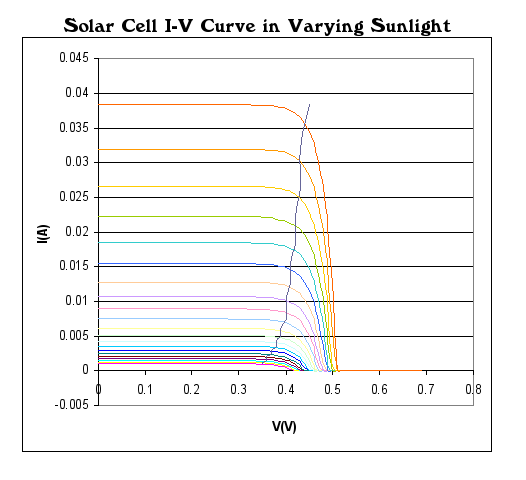

Segun entiendo, en cuanto a que la tension de las placas fotovoltaica baje un 50%; teoricamente puede ser devido a un mal "cosechamineto" de la energia ya que segun esta grafica, si "cosechas" las placas en el MPPT la tension bajaria al rededor del 25% no mas.
Por ejemplo, con los step-up (sin MPPT), aunque el circuito funcione, pueden salise del MPP y entonces si que la tension de entrada puede mermar incluso mas que el 50% dependiendo del sol, y en algun momento podria colocarse en el MPP, si el diseño esta bien echo.
En cambio si conectas una bateria con un diodo (que normalmente el diodo traen las placas ya integrada), haces que las placas funcionen entre el maximo y el minimo de la carga de la bateria, que supongo que esta cerca del MPP.
Y por supuesto los aparatos para cargar baterias de placas solares que son del tipo MPPT, supongo que tienen un circuito para hacer que las placas fotovoltaicas siempre trabajen en el MPP.
