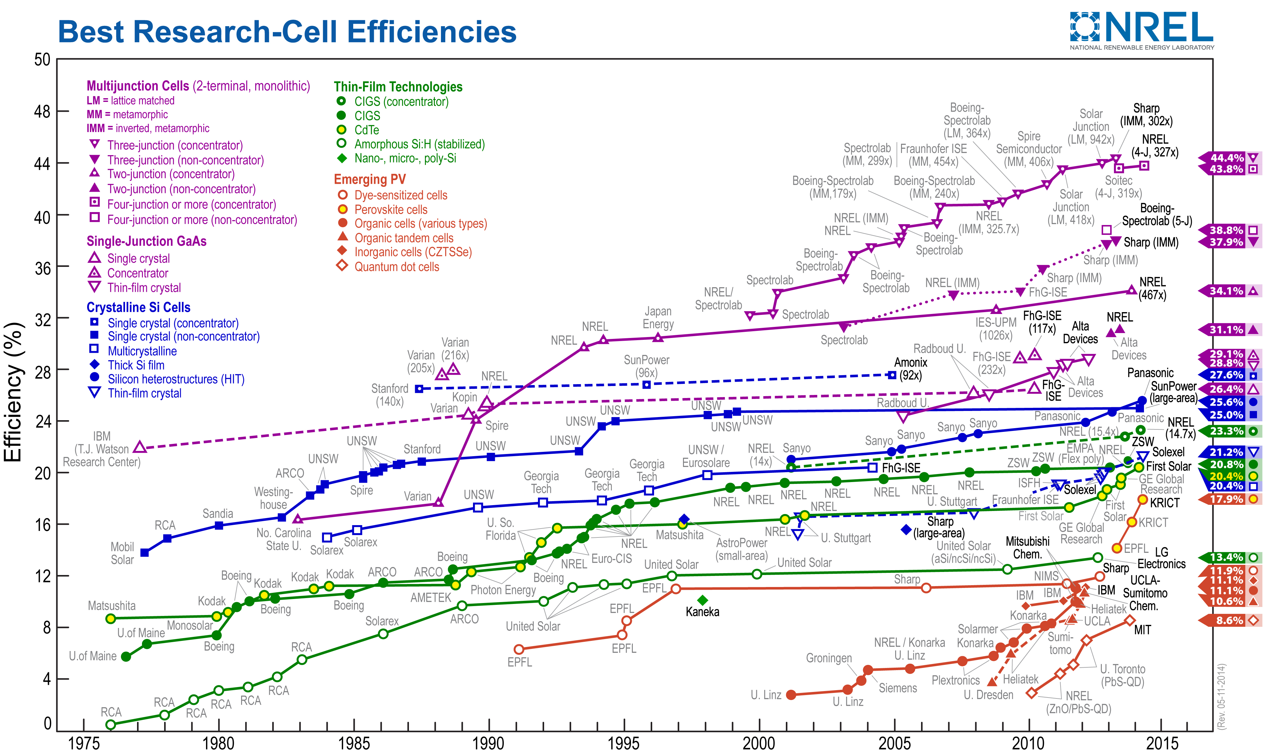

Esto representa una grafica de diferentes tipos de celulas fotovoltaicas:
