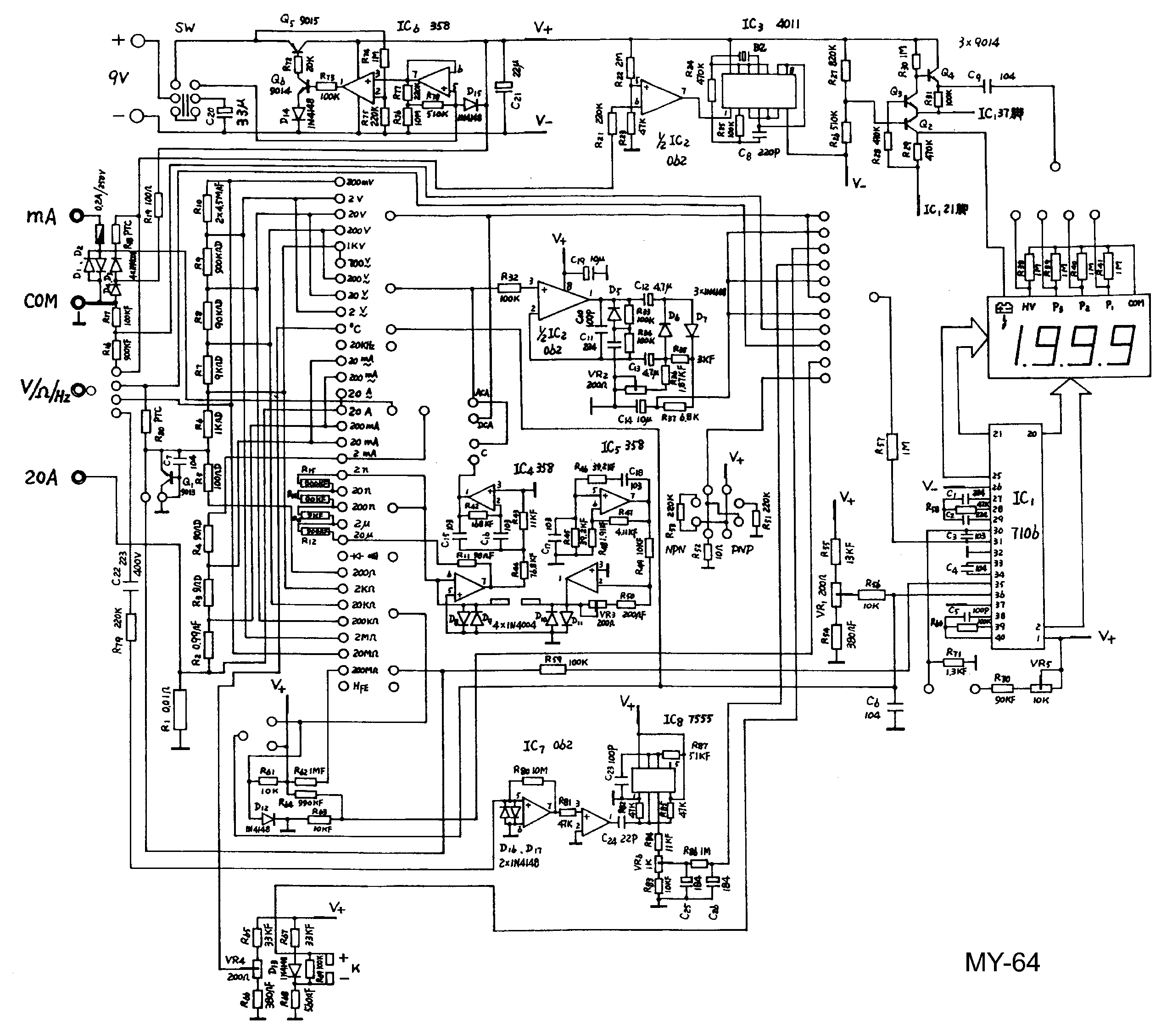

se quemo,el procesador, en teoria resiste hasta 15V y tu circuito no esta regulado, por lo que el voltaje pasa los 16V
, los numeritos "200" y los puntos son controlados por el swicht rotatorio, por eso aun funcionan
Este multimetro lleva el integrado ICL7106, antes era sustituible, pero ahora (por ahorrar precios) va integrado en la placa base, a veces soldado, a veces integrado en forma de "goterón" negro... se podría sustituir, pero hay que tener muchas ganas, además, el coste del repuesto no anima, quizá saldría igual que nuevo.
Pero si te animas a medir... los 9 V de la pila los divide y crea un falso V+ y un V- referidos a masa (borne -) los V+ son +2,7V (#1) y los V- son -6,3V (#26).
También has de tener la Vref de 100 mV en la #36 y en el cursor del pote VR1, por suspuesto, éstos dependen de que estén los V+ y V-.
La tensión de entrada va la la #35, pasando por el divisor, excepto en la escala de 200 mV que va directo.
Oscilación en los pines 27-28-29.
Del ICL7106 hay muchísima información en internet.
Por último el consumo sería de uns 2-3 mA.
¿Preguntas por tener la seguridad de que es el integrado? Si hace lo que cuentas es casi seguro al 100% que es el integrado.
Muchas gracias por toda la información que me habéis mandado. Ya tengo material de sobra para investigar sobre el tema y aprender un poquito más, que en definitiva es de lo que se trata, el tester como tal ya lo daba por perdido.
He comprado otro del mismo tipo y marca pero resulta que el circuito y placa son distintas, por tanto, me ha servido de poco para para seguir tensiones y comparar. Ahora ya tengo el esquema.
