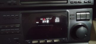

Tengo un aiwa nsx-990...que no enciende nada. Solo al enchufarlo prende parte de la pantalla..pero ni si quiera se prenden las luces de las teclas...solo pantalla..alguien me ayuda?
Eso solo muestra .ni si quiera completa los numeros..los muedmstra cortados

O tienes un problema de alimentacion, o el cristal murio, o la E.E.P.R.O.M., o el microcontrolador paso a mejor vida...
Medidas que realizaste?
Aun no le eh hecho nada..solo verifique y resolde algunas soldaduras frias que tenia..quizas empieze midiendo capacitores para ver si hay alguno en corto..igual las resistencias.
