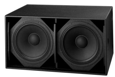

Hola. En una ocasión escuche unos bajos dobles tipo martin audio como los de la imagen y me gusto el sonido que proyectan. Me gustaria hacer unos de estos.
las medidas del bafle estan en internet, pero desconozco la profundidad del los port que trae en forma triangular.
Si alguien tiene las medidas le agradecería.
Si tienes los altavoces específicos que usa esa caja, adelante, solo necesitas la medida de los puertos. En caso de que no. Simplemente no funcionará esa caja.
Un altavoz profesional necesita un recinto acústico a medida. ¿Como hacerlo? Necesitas leer un poco.
https://www.forosdeelectronica.com/f32/disenar-cajas-medir-parametros-thiele-small-parlantes-16852/
Así, nunca desperdiciarás el potencial de tu altavoz colocándole en cualquier caja.
Los bajos que escuche son clones de estos y usaban bocinas crack de 18 pulgadas, y aun asi sonaban estupendo y no creo que me decepcionen los cajones si respeto las medidas originales y sobre todo de los port.
De nada te va a servir respetar inclusive la marca de las pijas tablaroca ni el pegamento si usas otro altavoz que no fue hecho para el diseño de la caja que muestras. Entiende, en los recintos acústicos Reflex van implicados muchos cálculos para un trabajo seguro del altavoz a régimen de altas potencias. Excursión máxima lineal también está implicada, con su debida proporcionalidad a respuesta en frecuencia, crossover y potencia máxima admisible.
Es como jugar a la ruleta rusa, la puedes librar, o simplemente puedes ver como tu altavoz se hecha a perder en un parpadeo.
Mi recomendación es que hagas unos cajones en base a los parámetros de los altavoces que tienes.
