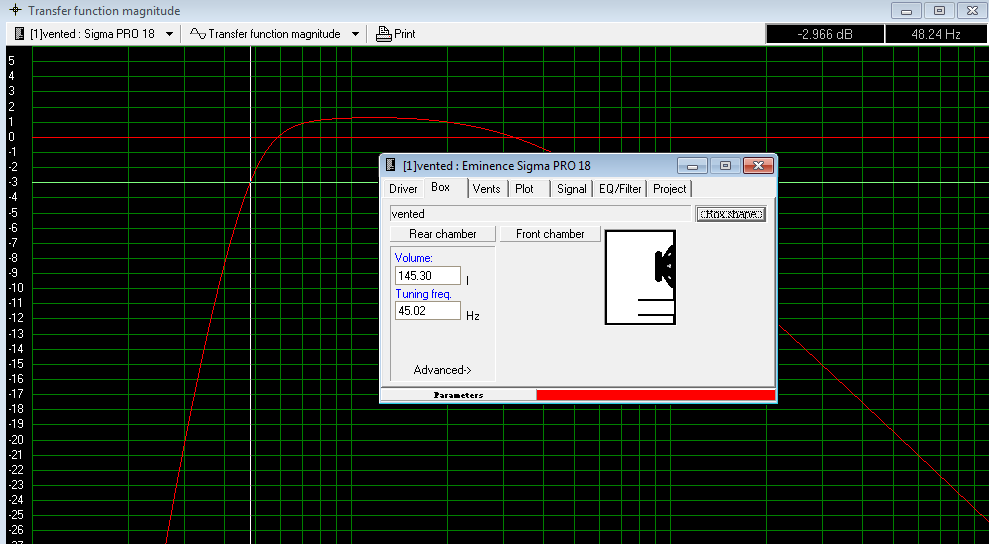

Yo he simulado el Sigma con 145l @ 45Hz y Filtro HP seteado en 300Hz. Con 350W se llega al Xmax con un SPL máximo de 123db en en rango 40Hz-200Hz.

Al final lo unico que consegui es un B&C DE200,aun no lo probe bien,llegue tarde y las pruebas las dejo para mañana,alguien me puede dar una mano con el WinISD para hacer las cajas ideales para un DAS 12G y otra para un DAS 18G??? los cargue en el programa pero como nunca lo use tengo miedo de hacer las cosas mal,la idea con el 18G es que tenga la respuesta lo mas baja posible :D,escucho ideas!!!
La que mejor me da el programa con el 18G es la siguiente respuesta con -3 dB a 50 Hz:
120 L efectivos entonada a 42 Hz. 2 tubos de 4 plg x 15 cm.
PS: por otra parte, con 150 L y entonada a 43 Hz, se obtiene el F3 en 45 Hz (-3 dB).
Es que tampoco es que lleguen ta abajo los subwoofers para aplicaciones profesionales. Los mas que he visto es hasta 35 Hz (-3 dB). Y son los mas caros.
Naranja: 150 L @ 43 Hz. La mas pequeña de todas
Amarilla: 200 L @ 42 Hz La mejor respuesta
Fucsia: 200 L @ 35 Hz. No conviene entonar tan bajo.
La mejor respuesta es la de 200 L a 42 Hz, hasta 40 Hz (-3 dB). Pero cabe destacar que una caja de 200 L es bastante grande.
Luego en la excursión del cono, la gráfica naranja y amarilla tiene una repuesta mas controlada que la entonada a 35 Hz.
