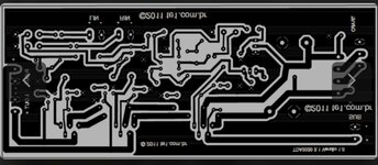

Amplificador 2.1 con TDA2030 filtro incluido
el tamaño de la imagen para planchado, es el tamaño real?
Buenos dias casuca, bueno, mas alla de lo que dicen 2me y fogo, si, es a tamaño real, lo imprimis y sale andando.
A ese que ves le saque los tda para otro proyecto y me quedo la placa, cuando haga la proxima compra de componentes lo vuelvo a armar, asi que si necesitas una mano para comparar tu placa con la mia chista nomas.
Abrazo

Fogonazo, la imagen PCB PNG. Está a tamaño real, lista para imprimir? Sería descargarla e imprimir? Gracias.
