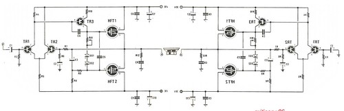

Agradezco tu comentario, por fin alguien lo pone en marcha, o por lo menos pone fotos de el, diciendo que funciona, habia algunos comentarios con dudas de que funcionara, que la verdad me sabian mal, si digo que funciona es porque yo lo he probado antes, no seria capaz de lo contrario.
Si quieres estrujarlo poniendolo en puente puede que te interese ponerle mosfet mas grandes, tengo un PCB corregido para ello.
Yo no lo he probado en puente, pero no creo que tenga ningun problema.
Saludos y a disfrutarlo
Seria muy interesante ponerlo en puente, por que lo quiero para el audio de mi camioneta jeejejej, en si MOSFET mas grandes me es imposible conseguir, ya que son extremadamente caros aquí en mi país el de canal P no lo encuentro (y la importación me sale un ojo de la cara), pero así como esta funciona de maravillas, lo que si tengo una pequeña duda, el capacitor de 2,2pF no lo encontré, lo cual opte por uno de 3pF afectara en algo su funcionamiento? (curva de temperatura, ruido, autooscilacion?), y lo otro el trimer de 2,2K tampoco lo encontré, por lo que opte por uno de 100K que tenia guardado, afectara en algo?, lo que logre notar es que al superar los 2,2K los MOSFET se iban a las nubes en temperatura fue lo único que note, pero nada mas, lo de puente me interesa pero me gustaría saber si hay que conectarlo de alguna manera especial o no?, estaría muy agradecido de su ayuda, un saludo cordial de mi parte y nuevamente felicidades :)!!!!!
PD: asi tengo entendido que iría conectado para dejarlo en puente:
En lo que pueda no dudes que lo hare, pero no olvides que en el foro hay gente mucho mas preparada que yo, plantea las preguntas que necesites sin dirigirte a nadie en concreto y asi podrá responder cualquiera que quiera ayudar, piensa que asi es mucho mejor sobre todo para ti.
Si no consigues mosfet mas grandes haber si consigues IRF540/9640 que aunque uno es de 100v y el otro de 200v tienen un RDS(on) y una corriente de drenador muy parecido, ademas de bastante alta, son dos buenos complementarios para este circuito.
El condensador de 2,2pF es difícil que si lo encuentras, sea de ese valor, dice 10% de tolerancia y en realidad es mucho mas, yo tenia 10 y el mas próximo tenia 2,9pF, lo ideal es que tuvieses un capacimetro y medirlos, de todas formas no creo que tengas ningún problemas.
En cuanto a la resistencia de 2k2 fijate que esta puesta en serie, valdría cualquier resistencia de un valor igual o superior, pero yo intentaría buscar una mas racional 10k, 5K (fue la que yo utilice) 100K es mucho y no es comodo hacer el ajuste.
Otra cosa que se me olvidaba, el bias aconseja 100mA yo después de probarlo y maltratarlo lo fije en 70mA sonaba bien a bajo volumen y calentaba mucho menos.
En cuanto al puente, asi como lo has planteado es correcto, lo único que necesitas es un circuito para desfasar la onda y aplicarla a cada uno.

saludos amigos, tengo una duda, cual de los 2 diagramas es mejor,, este del que se habla..
o este que les agrego.... respuesta , que quiero realizarme uno .... saludos....:apreton::unsure::unsure:

Los 2 son la misma cosa, uno es con entrada diferencial PNP y el otro con NPN, ambos tienen bootstrap y salida complementaria con mosfet.
Se diferencian es en la forma de ajustar la corriente de reposo en la etapa VAS pero esta diferencia no es importante.
La segunda opción parece tener un poco mas estudiada la red de adaptación con el reproductor, pero habría que ensayarla mas seriamente como para ver si el efecto es el deseado.
Hola amigos, les comento que arme el amplificador de quercus10 (el primero) y funciona muy bien, algo que noté raro es la resistencia de polarización (R5=5.6k) del amplificador diferencial y la resistencia del colector del primer transistor (R4=56k), comúnmente veo amplificadores en los que la resistencia de polarización siempre es mayor que la del colector, pero aquí fue diferente, tenía un Offset de 400mV (mucho) y también calentaban mucho los transistores, cambie de lugar estas resistencias y todo mejoro, ahora tengo 21mV a la salida y el calentamiento es mucho menor. No sé si sea un error o así fue diseñado pero yo lo dejo así jajajaja.

Hola JUANPAVQ, pues viendo tu análisis, y sin haberlo comprobado, creo que tienes razón y sea una errata de colocación en el esquema del que lo saque, al ser la misma numeración diferenciada por “,” y por “K” al invertirla mejore su funcionamiento, pues sea esa su verdadera distribución, crazysound también hizo un comentario sobre lo grande que le parecía la de 56K, le confirme el valor según venia en el esquema sin reparar en lo que acabas de comentar.
