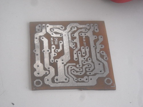

Aquí esta el Ampeg 4 mosfet rev.2.1 y no 2 por algunas modificaciones que he hecho en el PCB
En la primera versión había alguna explicacion sobre el montaje, quien la necesite que la descargue y la lea, como decía en un post anterior, no la he probado todavia, quiero hacer la prueba pero con mosfet laterales, pero confio en ella por estar revisada y además basada en el primer circuito que funciona maravillosamente con una calidad altísima en lo que coincido con crimson.
Si detectan algún error avisen.

¡¡Grande quercus10!! Ya ha sido archivado para su posterior armado. Excelente plaqueta, con lado componentes y todo, (y la infaltable resistencia a 45º:D). Se agradece. Saludos C
Lo mismo digo. Se agradece el aporte. Quien sea que lo pruebe primero, obligación de comentar qué tal anda! :D

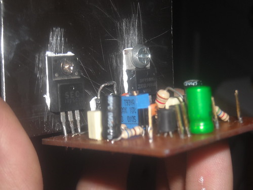

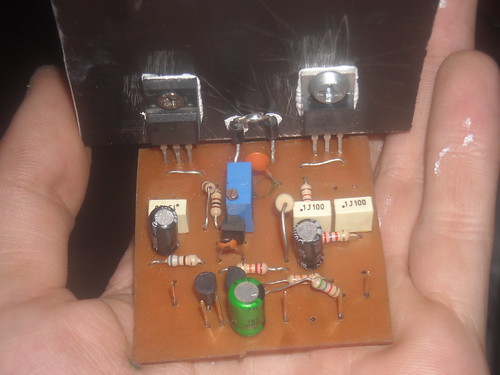

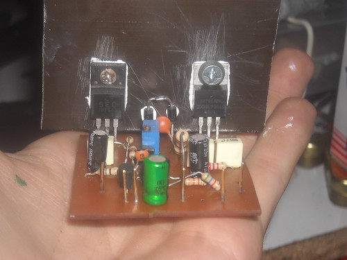

Al autor de este maravilloso circuito quiero felicitarlo enormemente, la fidelidad es impresionante al pensar que funciona con MOSFET uno no se lo espera, incluso es superior a un amplificador clase D que arme (experiencia propia), actualmente lo estoy alimentando con solo 12+12, pero la verdad me ha dejado impresionado la calidad, incluso tan así que lo force un poquito para ver si aguantaba, como lo force? con una carga de 3 ohms (2 de 6 ohms en serie), note calentamiento pero no para llegar a alarmarme, les dejo unas fotitos de mi ensamblaje.
Luego grabare un vídeo para mostrarlo funcionando, un saludo cordial a todos y muchísimas gracias por el circuito!!!!!

Agradezco tu comentario, por fin alguien lo pone en marcha, o por lo menos pone fotos de el, diciendo que funciona, habia algunos comentarios con dudas de que funcionara, que la verdad me sabian mal, si digo que funciona es porque yo lo he probado antes, no seria capaz de lo contrario.
Si quieres estrujarlo poniendolo en puente puede que te interese ponerle mosfet mas grandes, tengo un PCB corregido para ello.
Yo no lo he probado en puente, pero no creo que tenga ningun problema.
Saludos y a disfrutarlo
