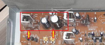

En la primera foto, la de los condensadores grandes, tienes los 8 diodos que forman los dos puentes y los transistores, la zona de estos últimos se ve muy recalentada.
Esa zona tiene 2 o 3 como fusibles o eso me parecen, por que cuando se me estropeó el equipo aiwa llevaba unos como esos componentes y no llegué a saber si eran fusibles o que?. Hay ahí un transistor con su disipador. Lo que tenía en esa zona era mucho polvo. Lo quite en parte con un cepillo de dientes pero no lo pude meter bien para limpiarlo completamente, pero esta un poco negruzca la parte esa de la placa. Pero si esta un poco oscuro. Si te fijas en la 5 foto, verás otro transistor sin disipador delante del que mencionas y está debajo de él la placa negruzca.
Edit: ese transistor con disipador que mencionas y dos más con disipador deben de estar funcionando. Por que se calientan un poco, lo digo por si os sirve de guía. El transistor que digo yo el D 1762. Ese no lo toque al tacto con la mano.

Donde parece un poco negro en la placa del transistor con el disipador que hablamos este como los otros dos transistores con disipador que llevan. Lleva como una especie de cola marrón, o con el tiempo sea hecho marrón, no lo se.

Lleva como una especie de cola marrón, o con el tiempo se ha hecho marrón, no lo sé.
Podría ser o silicona que en su día, en fábrica, pusieron para evitar soldaduras frías en los condensadores o podría ser que los condensadores hayan expulsado parte de su ácido electrolítico y mas parece que sea lo último.
Perfecto, ahora te entiendo, lo mido y te diré en unos días. Esos condensadores no se si llevan silicona pero esa zona en negrecida, lleva silicona o lo que sea eso alrededor del disipador. Puede ser que se fugen acido, pero donde encontrar ese tipo de condensador? Los 2 o 3 condensadores que dices son los que te marco en la imagen? Y los dos condensadores redondos que te marco mas abajo los cambio? miraré el valor en uF y voltaje y los cambio.
    207.9 KB · Visitas: 3
Los condensadores cerámicos o de poliéster y demás no rezuman ácido, sólo los electrolíticos.
En la imagen te muestro los restos de silicona (o lo que sea) que suelen utilizar para evitar soldaduras frías, evitando el posible movimiento de los componentes de mayor tamaño y o expuestos a temperaturas mas elevadas.
Vale ya esta claro. Pero estos componentes que te vuelvo a marcar, son condensadores? Y los otros dos condensadores delante del transistor, que hago con ellos? En cuanto vuelva de este desastre, mido tensiones y te digo lo que me da el multimetro. Gracias Pinchavalvulas, un abrazo.

En cuanto a esos componentes diminutos, pueden ser resistencias o condensadores....y antes de que alguien salda a contradecir...
La única forma de saberlo es mirar en el esquema.
Al final son resistencias, R705 y R709 y el diodo de la derecha es el zener D710.
