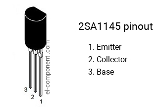

Hice el PNP con un A1146 y un J13009, esta bien asi?
A1145 (1-Colector; 2- Emisor; 3- Base)
J13009 (1- Base; 2- Emisor; 3- Colector) ?
No, visto de frente es - 1Base - 2Colector - 3Emisor
Si es alto es transistor , se es bajo, corto, petizo es un sensor Hall
https://www.el-component.com/images/bipolar-transistor/2sa1145-pinout.jpg
A1145 es alto como el de la imajen.
