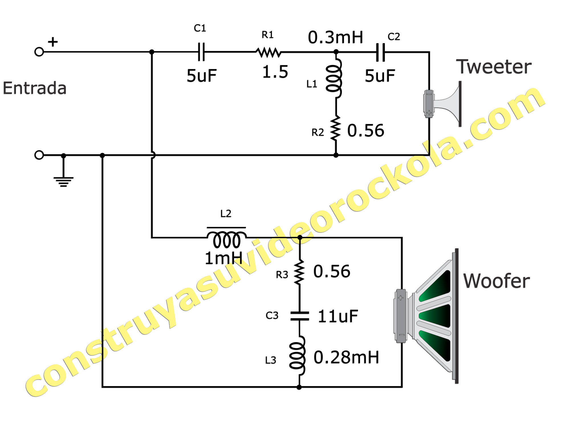

No sabía que existían tantos tipos de tweeter, Son 2 bocinas normales de tamaño pequeño que quiero suenen solo con alta, son de cartón, le puse un condensador de 1uf pero quiero saber si hay una mejor manera de hacerlo.
Probale 2 uF :p :LOL: Si el tweeter es de bobina le va el capacitor , si es de cristal o cerámico (piezoeléctrico) además del capacitor habría que ponerle una resistencia en paralelo.
Los filtros de tweeter hay de 1º , 2º , 3º y 4º Órden :
Te sugería que al control de tono le pasaras el 20 k al volumen que es el valor ideal para eso y dejaras los de 100 y 50k para graves y agudos viendo cual funciona mejor. También se puede cambiarle valores de capacitores e ir probando . . .
