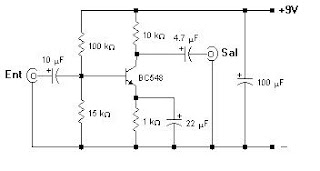

Amplificador básico con componentes reciclados
Eliminá la de 220k de la entrada.
Agregale en serie con el emisor del transistor una resistencia en paralelo con un capacitor , resistencia y capacitor podés podés probar entre :
R = 10 o 100 o 220 o 330 o 390 o 1k o 2k2
C = 10 o 22 o 47 o 100 uF

Puse 1k + 22uf, a menor uf + alta?
Al eliminar los 200k me hace un ruido feo.
Con 22k es menor el ruido pero continúa la distorción. Es como que la voz del cantante se escucha bajito y algo lejos. Tengo 10uf en la entrada del amplificador, sería recomendable bajarlo talvez 1uf para aumentar las altas?
El transistor que estoy usando es STC945G

El esquema que usted subió donde me explica lo de la recistencia y el capacitor funciona bien como pre?
Díganme si este pre será bueno.

Hoy quiero probar el pre que usted subió vamos a ver si con este tengo suerte. Solo necesito saber si se puede alimentar con 12 vol o solo 9?
Si , se puede , a lo sumo agrandale la de 10 k a 12 o a 15k

!Ha! monte el pre hoy en el trabajo y en colector del primer transistor tengo 4.5 vol y en el segundo 3.4, así está bien?

Terminé el pre que dosmetros subió, con los audífonos se escucha bien pero al conectarlo al amplificador me hace un sonido (Truuuuuuuun), que error pude haber cometido?
Interconectaste las masas ? Negativos ?
Probá cargarlo con una resistencia de 1k . . . 4k7 . . . 10 k
Usas cable blindado ?
Si no es cable blindado , los retorces un poco ?

Si conecté la masas, la res iría en la salida del pre?
