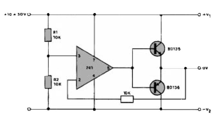

Estoy interesado en hacer este amplificador, para mover un woofer (en car-audio bombo) de 12" 600w (250rms), actualmente lo estoy moviendo con un tda2003. Ya he tenido quejas por el vecino de abajo, pero de alguna vez me mola subir el volumen cuando se que no molesta, ahora mis dudas, ¿cuánta potencia aporta? lo podría alimentar con un transformador de 19vac 10amp (sin tap central) que con una fuente simple con tres condensadores de 4.700uf/50v lo dejaria en 30vdc la configuración seria esta: puente de diodos→ condensador 4.700uf/50v→ 2x condensador 4.700uf/25v el cual estarían en serie, de la rama positiva sacaría +15vdc midiendo de la unión de los dos condensadores, y de la rama negativa -15vdc.
El primer condensador seria para quitar todo el rizado y los otros 2 para hacerla simétrica, creo que voy por lo correcto.

el primero lo tenia pensado, pero no creo que funcione, ya que si se uniese positivo con negativo para sacar el central seria un corto debido a la oscilación primaria...
Entiendo, lo que pretendés hacer es algo así:
pero esa sí no funciona, porque la "tierra" no permanece estable, sino que fluctua de acuerdo a la carga de los capacitores, o sea, de la corriente que absorban las ramas, ahí sí o sí tenés que poner un simetrizador activo.
Saludos C
Exacto eso es lo que yo decia en un principio, entonces cual seria la manera ideal, y que tubiese el menor rizado posible.

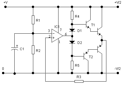

Habría que experimentar con alguna de este tipo:
pero lógicamente con transistores más potentes, tipo TIP142/147, por ejemplo, que son darlington,
sería algo así:
si no usás elementos activos, el "0" o masa no se va a quedar quieto, va a subir o bajar de acuerdo al consumo en las ramas.
Saludos C
La única forma sería usarlos tipo "cuasi complementario"porque si ves en las figuras, un transistor es PNP y el otro NPN. Ahora, si le agregás un driver NPN (tipo BD139) en darlington y un BD140 (PNP) en complementario,por ahí funciona, sería cuestión de probar...
Al menos en el simulador funciona...
