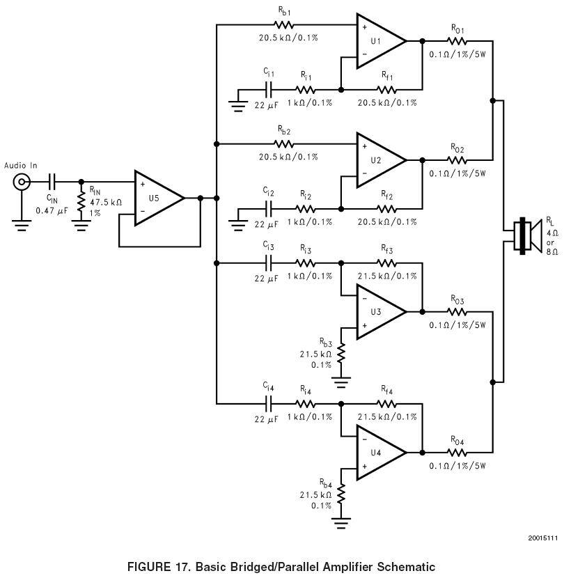

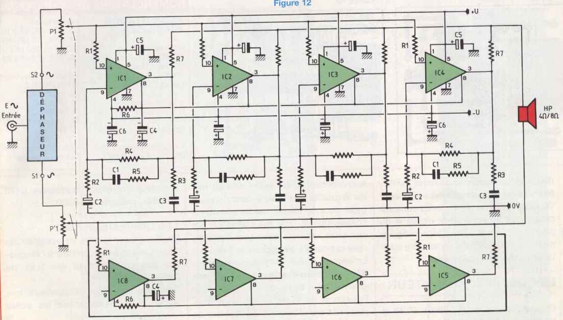

Armalo en puente+paralelo y listo ;)
Son de hojas de datos de creo el lm3886 , pero lo mismo da

ahh lo que pasa es que en la datasheet describe como hacerlo mas eficiente y se ayuda con unos transistores auxiliares.
segun la datasheet dice que puede dar 180watts con una RL a 4ohms pero recuerda que es 180 pico no son continuos si asi fuera estaria caliente como plancha.

subi un diagramita para que se vea como se puede compensar la ganancia del TDA sin modificar el circuito del TDA.
Miren DOSMETROS y TRILO-BYTE, encontre este proyecto, anda sobre los 200 W RMS creo que es una buena opcion.
