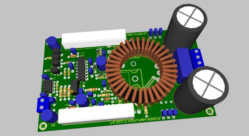

hola quisiera apoyar con mi version industrial del PCB de este amplificador :LOL:
claro todo esto sin molestar a nadie :oops:
aqui una previa vista
dimenciones: 76.2mm x 128mm
dimencion del nucleo: 50.0mm

Aqui vá un aporte de PCB desarrollado en sociedad con Tacatomon. Lo que lo hace interesante es que le agregamos una entrada de audio balanceada y un retardo de arranque de encendido para evitar el ruido pop...
  • Class D v3.4.pdf
    271.7 KB · Visitas: 754
Bien bien, Esta PCB condensa todas las mejoras posibles para el amplificador. Basada prácticamente en el amplificador original y casi con el mismo layout
Se ha considerado el PCB para aplicaciones de potencia con bastante solidez. Estarémos probando esta PCB en las próximas semanas, en lo que termino de realizar algunos trabajos pendientes. Como Mosfets Recomendados, ya saben, El IRFB4227 para aplicaciones de no mas de 500W @ 4Ohms. Para mas de 500W, está disponible el IRFB4229 y el IRFP4229, aunque éste último si habría que considerarlo, ya que tiene una carga total mucho más alta y puede no ser del todo muy "Frio". Para compensar, tendrían que calibrar las RG muy bien.
Estaremos pendientes del feedback.
Carlos, gracias por publicarla.
Saludos al foro.
PS: La PCB V3.4 está siendo debidamente actualizada y será probada. Los resultados de su desempeño esperamos tenerlos en pocas semanas.

hola tacatomon excelente trabajo veo que tengo que considerar algunas cosas mas
y dejarme de apurarme a hacer por hacer una placa de estos amplificadores :LOL:
me parece que exagere y me enrede con otras cosas :oops:
Que tal Nuk!
Tu PCB luce genial. Si pudieses colocar una imagen de mas resolución para poderla apreciar mejor. A simple vista, es un layout balanceado, muy bueno y se podría mejorar aún mas para poder hacerla tal y como lo mencioné antes, con los MosFets hacia abajo. Si pudieras encargarte de ésta versión, sería magnífico. Te encargo la imagen de alta resolución para poder realizar los ajustes necesarios!
