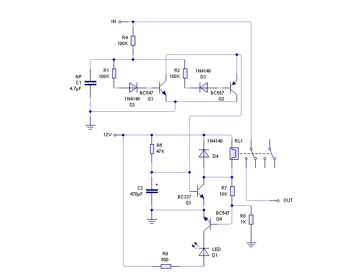

Va circuito bueno y barato de deteccion de AC y retardo de encendido... Hice un pcb no muy genial si a alguien le interesa .
Derechos de autor a quien corresponda , no me acuerdo de donde lo saque . Le tuve que aumentar bastante la constante de tiempo de deteccion de continua para un subwoofer ...
