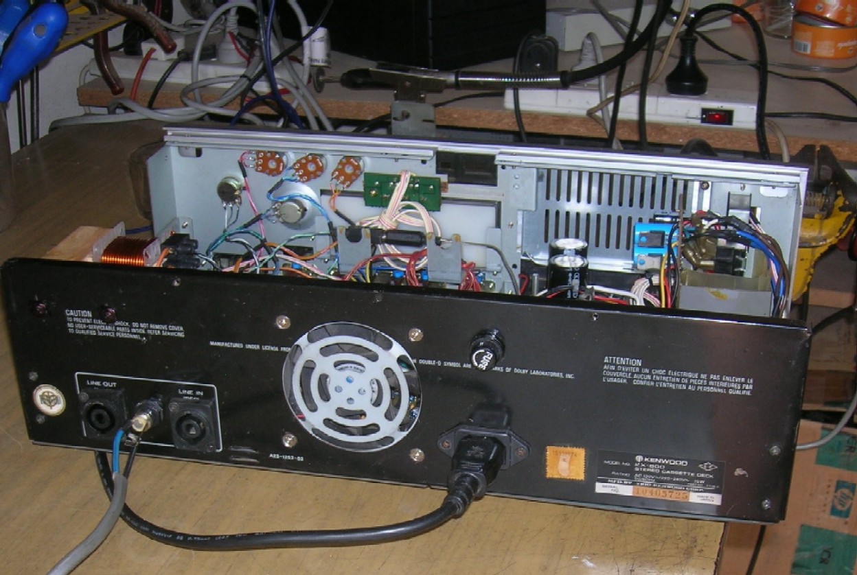

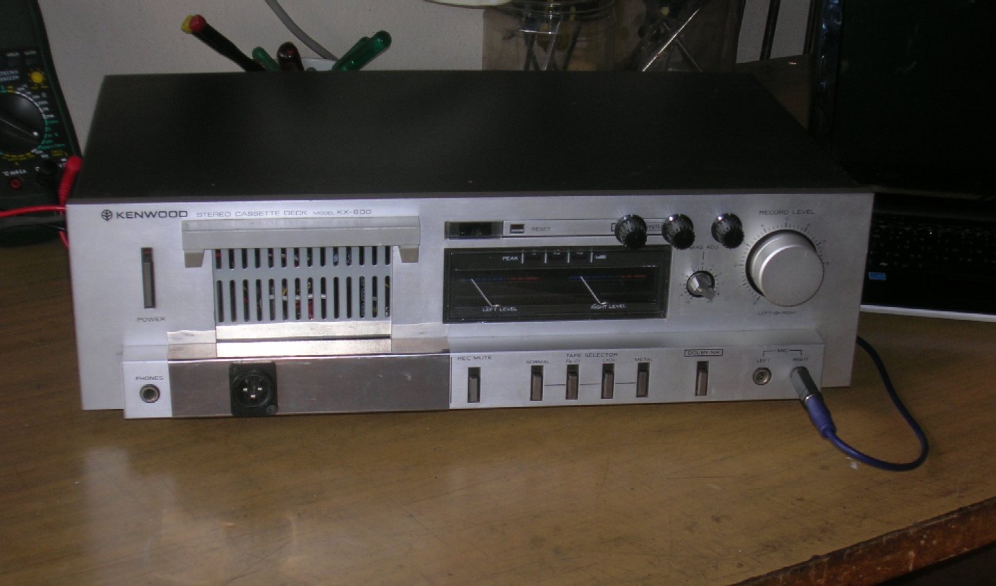

Para que se rian un rato , les presento el CassetAmpli !
Una encarnación del UCD montado en el gabinete de una noble Kenwood de los '80.
Es un ampli para un bajo , tiene un preamp by Albert Kreuzer ( muy buen circuito ) , placa de protecciones . Adapté la llave selectora de cinta al selector de medios del preamp.
La fuente por supuesto que no es la definitiva , no da ni 50W .
Ahi lo ven en sus primeras horas de burn-in , homenajeando a Frank Zappa con Bongo Fury.

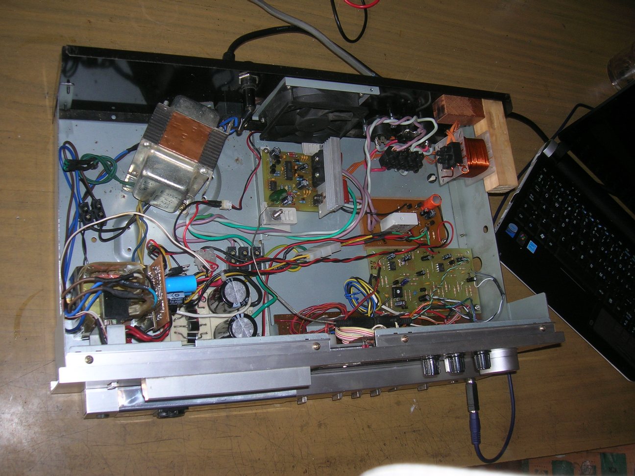

Tacatomón... Por lo que cuentas, hace sospechar o del filtrado de la fuente... o, mucho más probable todavía, el tema de la masa en estrella... Creo que aquí en el foro hay un tema de Masa en Estrella... y sino, creo que en sitio de ESP (elliot sound products) ... Sino, mañana, con un poco más de tiempo, les cuento exactamente porqué la masa en estrella es tan importante ;)

Si hay DC en el encendido , lo evitas con el retardo de conexion de los parlantes. Tambien he notado un coneo ligero cuando modificas el volumen, pero no pasa a mayores...
Zumbido de linea? No lo he notado en ninguno de los 2 que he armado.
Si te fijas en las fotos de arriba , pese al montaje "casero" ( tendria que esconder los cables mejor , pero si lo hago de entrada , seguro empiezan los problemas y tengo que desarmar todo!! LOL ) HE TENIDO EN CUENTA viejas buenas prácticas que se aplican a todo equipo de audio:
- Transformadores lo mas lejos posibles de las placas
- Obvio, buen filtrado
- Trafo con banda de cobre
- En el clase D se agrega la bobina , BIEN LEJOS de todo lo otro ( ver foto )
- EL LAZO DE MASA! ( ahi lo nombran como masa en estrella ) Se debe revisar que el 0V de las fuentes se ponga a chasis en UN SOLO PUNTO, tambien que en este caso que hay mas de una fuente y una placa , que los negativos esten unidos en un solo punto .
Son cosas conocidas , pero nunca esta de mas repetirlas.... Saludos
