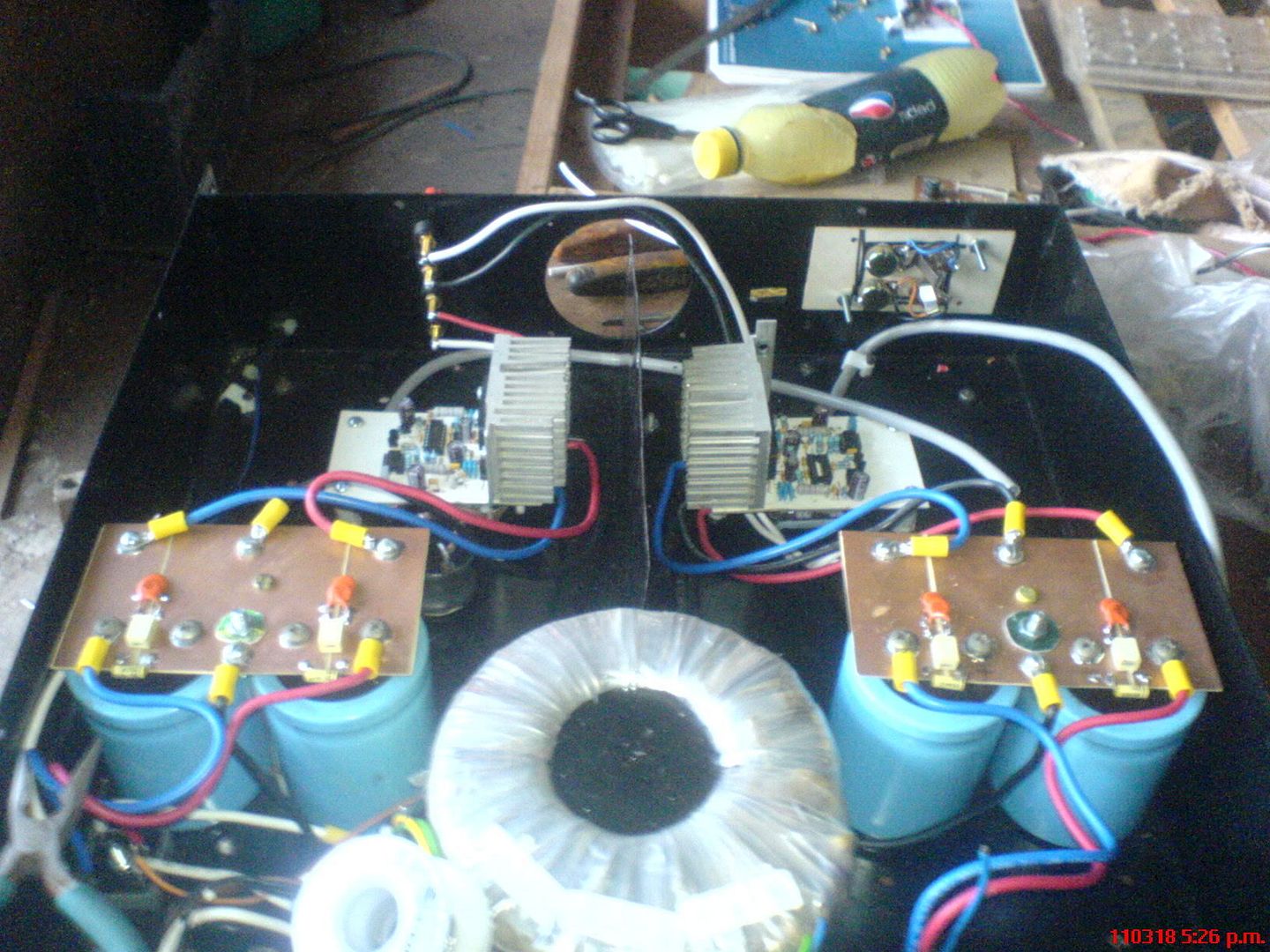

Tacato:
Podrías dibujar y subir un esquema de como son las conexiones de masa que tenés implementadas?
Adjuntado!
No aparece las conexiones de Red, pero están bien hechas y con el cable pegado al chasis para reducir interferencias. Los UCD´s descansan sobre postes y no tienen contacto con el chasis (Por confirmar, la última vez que los vi, no se hacía el contacto... ¿Que puede pasar si lo hacen? Confirmado. No hay contacto.)
Los jacks y los potenciómetros no tocan el chasis y tampoco las conexiones de salida.
El cable de señal de audio es del tipo blindado con malla+papel aluminio. 3 Hilos + Malla. Rojo=Señal; Azul=NA; Negro y Malla=GND. Solo la Malla está en contacto con la carcasa del pote...
La rectificación es doble. :aplauso:
El síntoma es que al estar en contacto las GND de las entradas de audio aparece un ruido de fondo que distorsiona el audio de salida. Al mover los potes estos varían en frecuencia e intensidad... El ruido es como si se acercaran a una sub-estación de Energía acompañado de chillidos de fondo. Cuando se conecta Un solo Jack de audio, el ruido de fondo desaparece, quedando los pequeños Chillidos que varían hasta desaparecer Moviendo los Chokes de salida.
Creo que esto es todo el feedback XD...
PS1: Probé colocando el cable puente desde la GND de un UCD hasta el Otro: No hubo cambios, inclusive, el ruido de lluvia al final de recorrido del Pote aumentó...
Probé con los toroides: Una vuelta en cada cable de entrada de los UCD: Algo, el ruido sigue, pero la lluvia casi no está. Todo esto se presenta con los potes al final de recorrido... (El ruido es algo como el Zumbido de 60Hz, combinado con chillidos y un poco de lluvia de TV...).
Queda pendiente la Entrada balanceada y el cambio de trafos...
La puesta a tierra no está hecha: Es la respuesta a los problemas?

@Tacato:
1- No crucés los cables de salidas a parlantes con los cables de entrada de señal tal como has hecho en el esquema. Por más que estén a 90º se te va a inducir ruido.
2- Quitá la conexión de masa del pote al cable de señal! Estas armando un ground-loop gigante por el chasis. No conectés la carcasa de los potes a nada, dejala al aire, al menos por ahora.
3- YO quitaría los potes de ahí: estás armando un camino de señal de relativamente alta impedancia desde la entrada de señal hasta los amplis y eso aumenta la susceptibilidad al ruido. Se me ocurre preferible armar un pequeño buffer con operacionales, cosa de bajar la impedancia que mueve esa línea a algo de 100 o 200 ohms....y de ahí tirar el cable a los amplis....o directamente quitar los potes...
4- Si con esto no reducís el ruido (y sin usar puesta a tierra), meté una resistencias de alrededor de 10 o 15 ohms entre la masa de entrada y la masa del ampli...una para cada canal y probá que pasa....y contanos.

1.- Has de cuenta que los cables de señal, pasan por el Piso del gabinete, los de salida de altavoz están unos 3-5cm arriba de ellos. Una foto vale más... La pongo en instantes.
2.- Quitaré la malla GND de la carcaza de los potes. Como dato, los potes y las entradas Están Aisladas del Chasis en un marco de Baquelita.
3.- Conectaré la entrada directamente a la fuente de señal. Para ver que tanto se reduce el ruido. Al bajar la impedancia de la linea todo es mejor :D. Si mejora para bien, haré un pequeño preamp.
4.- Esta última opción: La hago con lo que ya he hecho (Los inductores, el cable puente de UCD a UCD...)

Probé La primera, desconectar la GND de la carcasa de los potes: nada... Sigue el ruido al conectar los 2 jacks...
La segunda: Directo los UCD´s a la fuente de señal... Lo mismo, sigue el ruido al conectar los 2 jacks.
GND a través de Resistencias... Testing... Mmm, Mal... Intercalando R´s de Bajo valor entre la GND de entrada de cada canal a la GND de cada canal de UCD... Mucho ruido del tipo Lluvia... Si desconecto un Jack Me manda tremendo zumbido a los canales de audio. :cry:
Lo último que queda es cambiar de lugar los cables, pero no va por ese lado. Simplemente al conectar las 2 GND de entrada de cada UCD se viene el problema... Ya no quisiera invertir en un Trafo de aislación ni problemas asociados a estos (Inducción de parásitas... Baja linealidad, pérdida de frecuencias bajas en modelos sencillos, Caros!!!) Ni mucho menos pensar en un Preamp o Line Driver Balanceado. Compartiendo el mismo chasis con los UCD´s se puede esperar todo menos un buen funcionamiento... Al menos, esto me da a entender la magnitud del problema... :eek:
¿Probar trafos individuales servirá como una solución definitiva? ¿Tanto problema hace la unión de las GND de las entradas de los amplis? Está claro que el problema esta ahí!. Solo desconecto un jack y el ruido se va. El ampli sin audio se queda muteado y el otro sonando muy feliz!!! :eek: :cabezon: He leído el tema del Sorenson de pies a cabeza para poder identificador a un user con la misma anomalía sin resultados...
¿Hace falta un filtro HP en la entrada de los amplificadores? La última vez que le puse uno al Peavey UCD800 variaba la frec. de corte con el potenciómetro mismo. No lo implementé de manera correcta o no funciona con este amplificador.

Entonces no tenés un lazo de masa, tenés otra cosa, por que las resistencias hubieran quebrado el lazo y bajado el nivel de ruido.
Alejá los cables de parlantes de las entradas y no dejés que se crucen ni que vayan paralelos ni cerca. Probá de nuevo, por que me inclino a que es eso...

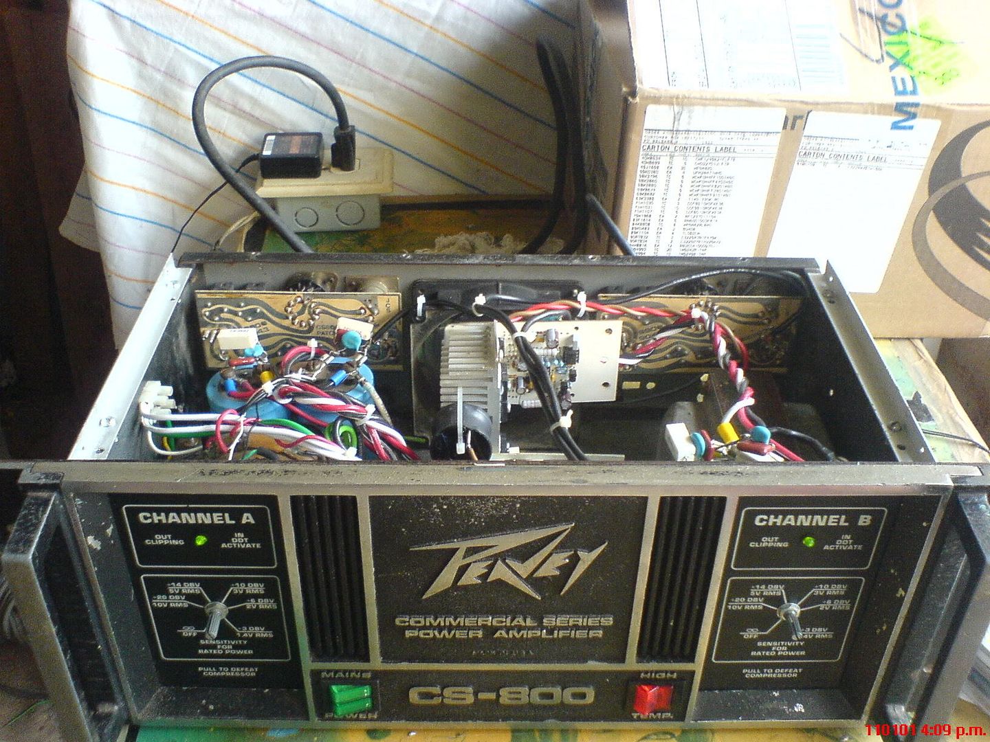

Luego vino querer meter el trafo original del Peavey CS800, y acá empezaron los problemas... Nunca pudieron quedar los 2 UCD´s dentro del mismo gabinete... Acá hice de todo (Como ustedes lo vieron)
... Y nunca se lograron unir los 2 UCD´s en el mismo gabinete, casi los mismos síntomas que en este nuevo caso. Al final, con el Peavey se dejó uno solo. Con esos 85V levanta cerca de unos 750-800W efectivos a 4Ω. Muy buenos y con una calidad de audio "Igual" a un AB.
De hecho, los problemas con el Peavey UCD no pararon ahí: A la hora de probar el UCD en los graves y un amplificador Clase AB con fuente conmutada, este último capta ruidos raros que antes no tenía, solo con el simple hecho de que se pongan en contacto los gabinetes. Este problema realmente no es grave, y con unos ajustes de puesta a tierra se van.
Luego por ultimo, este "necio" que tampoco quiere andar. Ahora con 55V de alimentación (Casi como la primera vez) los problemas siguen y no he podido paliar ese gran pequeño detalle.

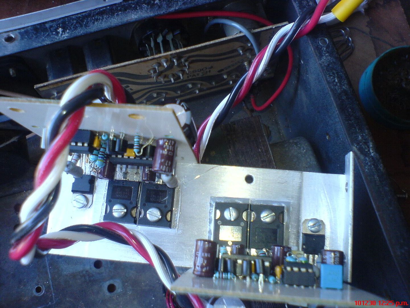

Compañero, como puedes ver en las fotos, los coloqué, pero no obtuve resultados satisfactorios. Quizás me faltó más esmero, pero con el afán de sacarlo, quizás me mande cualquier cosa. Si ves algo en las fotos referente a los toroides que pueda ser de ayuda, sería bueno que lo detallaras más para ver la forma de implementarlo en base a tu experiencia.

Mirá Tacato, yo creo que el problema no es tan complejo ni tan dramático como lo planteás, pero hay que pensarlo un poco.
En base a lo que te he marcado, te repito, esto no es un problema de lazo de masa, sino que estás haciendo una antena con el circuito de masas de la señal de entrada, y eso, sumado a que cruzás los cables de salida de parlantes sobre esa "antena", te está "realimentando" la señal de salida a la entrada...y lo hace con una suerte de Q variable en función de las resistencias que tengas en el circuito...los potes en tu caso.
Acá no hay magia ;), dejá de darle vueltas al asunto y sacá los cables de salida de la zona sensible a la interferencia. Es más, si tenés que cambiar el layout del gabinete para hacerlo, metele nomás, por que si nó, no vas a poder reducir/eliminar nada, OK?
Claro que es probable que poner dos fuentes separadas te va a "solucionar" parte del problema, pero un diseño malo...lo sigue siendo si no lo corregís, y en este caso, la corrección es muy costosa (poner dos trafos).
Si tuvieras el gabinete puesto a tierra (otro error el no hacerlo), podrías probar con capacitores entre las líneas de masa de entrada y la tierra del chasis, y eso, mas un loop-braker bien armado, podría mitigar el problema...pero te recomiendo empezar por donde tenés que hacerlo, por que cualquier fuente de señal tiene las "masas unidas", así que la antena la vas a tener siempre.
En cuanto al mallado de los cables, a la frecuencia que opera este bicho, con poner la malla no alcanza! Tenés que usar conectores donde la malla cubra la señal de entrada en 360º, tanto en la entrada como en el PCB, pero esto ya es otra historia.

@Tacato:
En el punto que has marcado en el dibujo se coloca el loop-breaker, pero como no tenés puesta a tierra no va a "breakear" nada ;)
Tacatomon dijo:
Mmm, también tengo una duda sobre como poner a tierra de la manera correcta la fuente de este montaje. Se que no debe de hacerse desde donde el TAP se divide a cada Banco de condensos... Y creo que debe de unirse desde cada unión de los puntos de GND de los banco de condensos y luego bajar al chasis en un punto simétrico...
Mirá acá: http://sound.westhost.com/project04.htm
También leé esto: http://sound.westhost.com/psu-wiring.htm#s7.0 :eek:
Después veo lo de poner cables sobre el metal que separa los amplis, por que desde donde estoy no hay acceso a Imageshack ni a Photobucket
Entorchados los cables de alimentación y de salida de altavoz... Conviene dejarlos al aire y pegados a un lateral o mejor aún: pasarlos a todos por el piso del chassis?
Una cosa es estética y otra cosa es funcionalidad... Acá es muy difícil obtener las 2 cosas a la vez.
Por el momento, dejaré los cables al aire. Lo las entorchados posibles, de calibre grueso y que no tengan nada que ver con los de entrada de audio de los UCD´s.
