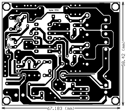

Ayuda hice la pcb pero no me coenciden los componentes ..puede ser que este al reves?
Para nada, si vos lo que hiciste fue imprimir esa imagen para despues plancharla directamente sobre la placa esta perfecto.
Fijate que el tamaño de la impresion sea exactamente el mismo que se detalla en el PDF, sino nunca te van a coincidir los zocalos de los integrados por ejemplo, entre otras cosas.
PD: Estas soldando del lado contrario al cobre no?
