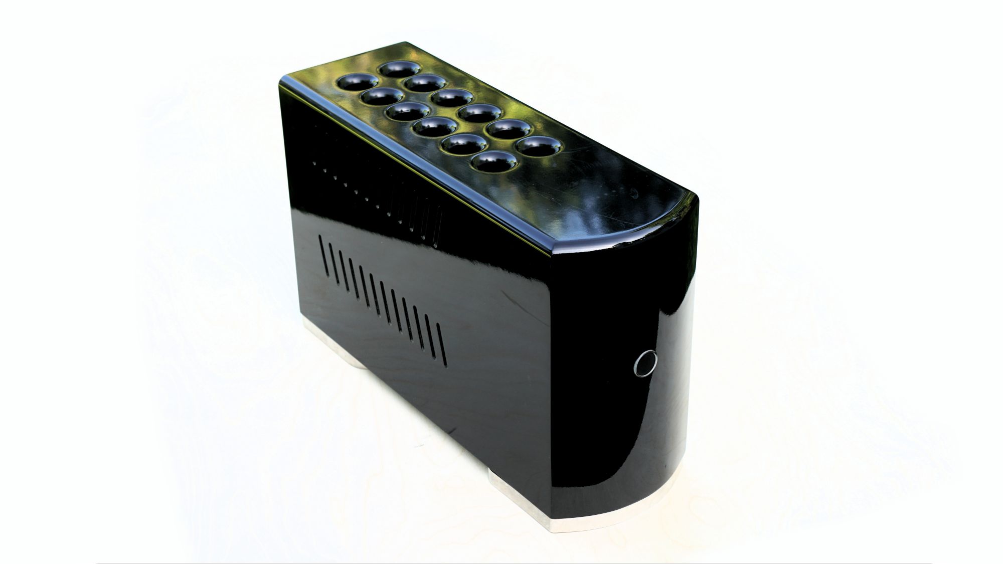

Buenas tardes, en ésta página se muestra la fabricación de un amplificador para subwoofer pero con la diferencia que el creador conecta y conduce la alimentación (+VCC y -VCC) a través de los disipadores. Estoy pensando utilizar ésta disposición, pero me gustaría la opinión de los demás, puntos a favor y en contra. Saludos y gracias de antemano por todas las aportaciones.

Cito: "En un momento se me ocurrió la interesante idea de usar el disipador de calor como los rieles de alimentación del amplificador, así que lo corté por la mitad"
Cito: "y lo pegó de nuevo con una pieza gruesa de plástico en el medio como aislante. Luego sujeté los transistores sin aisladores (arandelas de mica) a cada lado y los soldé con un cable de calibre 12 para conectar el pin de plomo de la base de cada uno. La parte posterior de cada transistor es de metal desnudo y está conectada al colector, por lo que obtendrá energía directamente del disipador de calor:"
