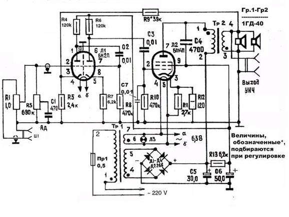

Yo estoy trabajando en este amplificador:
La cuestión es que no dispongo de válvulas 6Н2П (12AX7) sino que las que tengo son 6Н1П (6DJ8, 6BQ7A). Quiero sustituirlas para montar el amplificador porque no tengo otras pero tendré que modificar el bias.
¿Creen que sea adecuado?
Eduardo
