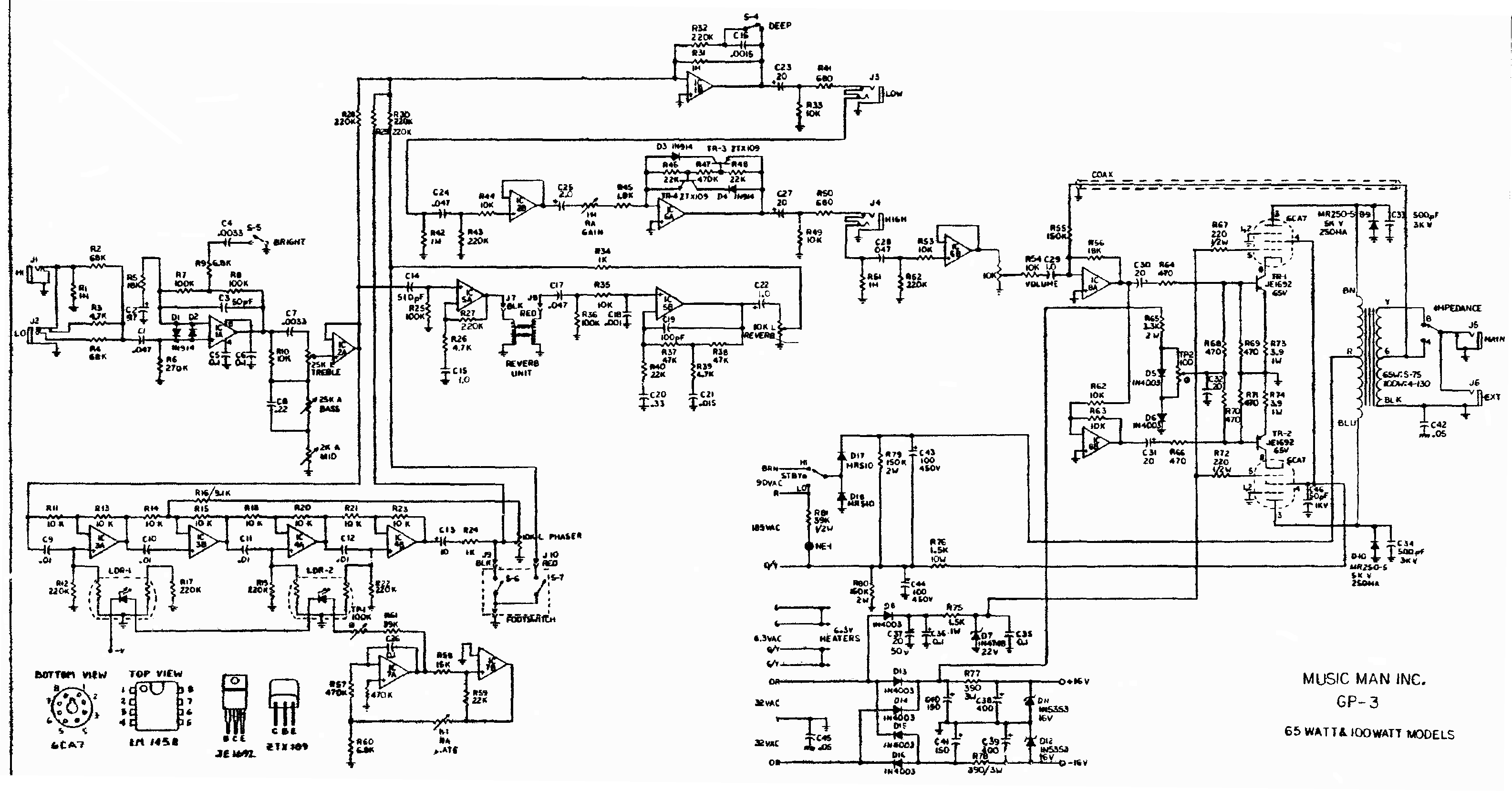

Hola, encontré un circuito que me confunde un poco, tiene inversor con integrados, entra el audio por cátodo, no tiene bias y las grillas tienen 30 volts positivos. Me lo podrían explicar?
http://music-electronics-forum.com/attachments/31734d1417718405-rd50a.gif
Hola a todos, caro Don rubenchaco sin dudas sacaste un diagrama esquemactico muuuuy raro!. :eek: :eek: :eek:
Jo conocia amplificadores lineares valvulados con entrada al Catodo (mas conocidos como configuración "Grilla a Masa") para uso en RF , ahora para Audio es la premera ves. :eek: :eek: :eek:
Lo senal AC (Audio) es enbiado a lo Catodo , las Grillas para AC son aterrizadas por capacitores de desacople , la Placa es la salida.
Esa configuración serias semejante a un amplificador "Base Comun" si fuese con transistores ( lo senal es inectado en lo Emissor y la Base para AC es aterrizada por meo de capacitores de desacople).
Cuanto a la Grilla de control tener +30Voltios en relación a la tierra o masa , seguramente lo Catodo tiene mucho mas que eso asi garantizando una polarización negativa o sea lo Catodo tiene un potencial mas alto que la Grilla de control.

Conozco Daniel los amplificadores para RF con grilla a masa pero estos no son iguales, tiene poralización positiva la grilla y según mi lógica se tendría que embalar la válvula. Y si miras un poco mas veras que el cátodo va en serie con el transistor lo que limitaría la corriente de acuerdo a la señal :unsure:. Nadie se anima a explicarlo?.
Seguramente la tensión DC presente en lo catodo es major que en la grilla de control , asi generando un Vgk negativo de modo a la curriente de placa no enbalar al cielo ;) :cool:.
La ganancia dese paso es menor si conparado a los diseños mas convencionales (Catodo a masa).
