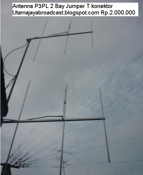

Para seguir en tema de antenas, ya tengo probado una suma de 2 yaguis de tres elementos con su correspondientes arnes de enfasado, el resultado es muy direccional y equivale a una suma de 8 dipolos abiertos omni, una muy buena idea para no perder potencia irradiando a lugares donde no hay receptores.
adjunto una foto de las yaguis
Ya te estás metiendo en algo rebuscado... y todavía estás dentro del canal 6 de tv... el muerto que se ve en la foto con 11 alambres es de tu torre? o de algún vecino? Para salir al aire y que te escuchen, tenes que hacer como dice elgriego, altura, potencia antena eficiente, buen cable, conectores decentes, etc...
La situación por mi ciudad no es muy diferente de lo que cuenta elgriego, y puedo darte el ejemplo de un cliente: con 300w, 33 metros de altura, cable de 1/2 y cuatro dipolos abiertos cubría perfectamente la ciudad (bajo esas condiciones la verdad sorprendía), hasta que la emisora que está 200khz más arriba aumentó potencia (y seguro que todo desajustado)... y el perjuicio que le causó es que si bien puede sintonizarse en toda la ciudad, hay muchas partes donde se escucha mal... lo raro es que en otra ciudad, a unos 30km, entra clarito... así que por más que quieras inventar cosas raras, deberías buscar la forma de reforzar tu cadena... el exitador que tenes te sirve hasta 1kW, así que juntá platita para meter un lineal de 300w y si con eso seguis corto, agregá otro... para elegir la frecuencia, buscá el lugar de emplazamiento de dos emisoras separadas 400 khz y si estás en medio ahí podrías prender... hasta que te vengan a tirar la bronca y de ahí decidis...
