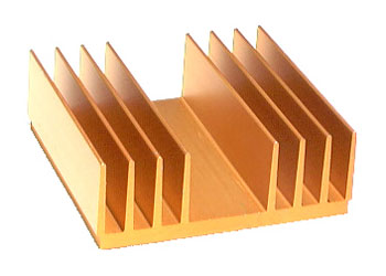

Cálculo básico de disipadores de calor

Mira el diseño seria de la etapa de salida, de 253 W(rms) sobre una carga de 4 ohms, y una tensión de la fuente de alimentación de +-45 voltios, en la cual voy a usar 4 transistores en la etapa, (2) MJL3281 y (2) MJL1302.
La peor condición es para una carga resistiva/inductiva con un desfasaje
tensión/corriente de 45º, entonces Ppdis= (V/2).Imax =(45/2)(volt).11,25(amp)=253,125W,
con Imax = V/RL = 45(volt)/4(ohm) = 11,25(amp).
La potencia disipada en forma constante es, Pdis=Ppdis/6=253,125W /6=42,1875(W).
Entonces los datos serian:
Ppdis =253,125 (W)
RL = 4 (ohm)
V = 45(volt)
Imax = 11,25(Amp)
Pdis = 42,1875(W)
Ta = 50 ºC----- temperatura ambiente.
Rmica = 0,8 (ºC/W)
Rjc = 0,7 (ºC/W)---------- del datasheet del MJL3281
Tj = 150 (ºC)-------------- del datasheet del MJL3281
Tjmax = 128 (ºC)--------- del datasheet del MJL3281
Con el dato del Derating Power, el valor numérico del mismo => Power Derating = 1,43 (W/ºC).
Entonces puedo perder (200W-42W)=158W, esto es lo que puedo perder.
Con el valor del Power Derating de 1,43(W/ºC) y regla de tres hago el calculo:
1,43W-------------1ºC
158W------------- X ; donde X=(158ºC.1ºC)/1,43(W)=110,49(ºC).
De ahí que la temperatura máxima a la que puede llegar la juntura de cada transistor es:
Tjmax = 25+110 = 135 ºC.
El cálculo de la potencia disipada por la corriente de BIAS es:
Con Ireposo=40mA y asumiendo una caída de 1 voltios menos en la tensión de la fuente de alimentación Vreposo=49volt , entonces la potencia disipada por la corriente de realimentación es: P=Ireposo.Vreposo = 49volt.40mA=1,96W.
Sumada a la anterior el total es =>Pdis= 42.1875W +1,96W= 44.1475W.
La resistencia térmica del disipador que necesito es:
Rda <[(Tjmax-Tamb)/Pdis] - (Rjc/2) - Rmica
Rda <[(135ºC-50ºC)/44W] – (0,7/2) – 0,8(ºC/W) = 0,7818(ºC/W).
La adición de un ventilador hace que la resistencia térmica del disipador sea menor y esto se obtiene matemáticamente con la multiplicación de un factor correctivo (Fc)que depende de las características del ventilador utilizado.
Usando un ventilador de 30 litros/segundo el cual tiene un factor correctivo de Fc = 0,45, como te dije antes la nueva resistencia térmica disipador mas ventilador es : Rtda = Rzd.Fc
Rtda = Rzd.0,45 = 0,7818 (ºC/W) despejando obtengo Rzd = 1,7373(ºC/W) y entonces eligo un disipador de esa resistencia térmica lo cual es mucho mas simple.

No falló el razonamiento, sólo alguna estimación y un detalle que no tomaste en cuenta.
Vamos por partes: Estimaste 2ºC/W de resistencia térmica en la mica. Según los casos y modelos, esa tiene una resistencia térmica aproximada de entre 0,7 y 1ºC/W. Primer punto que te va a alegrar el cálculo, que ya viene dando 1,53ºC/W.
Lo que no tomaste en cuenta es que tenés dos transistores por rama y eso cambia un poco las cosas. Cada uno va a aportar lo suyo para la disipación con lo que el cálculo cambia un poquito. Si tomás la Rjc nominal (como si fuera uno solo), te perdés de lo que aporta el otro. El cálculo se hace como siempre pero tomás Rjc a la mitad de lo que dice el datasheet (era 1,39ºC/W, tenés que usar 0,695~0,7ºC/W).
Íbamos por 1,53ºC/W para el disipador y a eso sumale 0,7ºC/W y ya estás por 2,2ºC/W. Cada vez más lindo el numerito.
Veamos entonces la cuenta entera:
Tenés dos transistores por rama y (redondeando) picos de 100W. La potencia que pueden disipar los dos transistores es de 180W (90W cada uno). Podés perder 80W en total y eso quiere decir que la máxima temperatura que puede alcanzar la salida es de 90W*0,72ºC/W+25ºC ~ 80ºC. Podemos usar los 100ºC que usaste vos si consideramos un caso más real y no el peor posible, y todavía nos queda un margen más que aceptable de seguridad (a medida que sube la potencia estos márgenes se traducen en números más y más grandes).
Si tomamos la temperatura ambiente dentro del gabinete como de 50ºC (eso es bastante seguro), la potencia RMS a disipar (redondeando tu cálculo) como de 13W (ojo, que dividiste Ppdis por 8 y no por 4 ;)), el primer término del cálculo nos queda (100-50)ºC/13W ~ 3,85ºC/W.
Restamos ahora la resistencia de la mica (1ºC/W) y la Rjc dividida por dos (0,7ºC/W) y tenemos 2,15ºC/W. Y con un buen margen de seguridad.
A ojo nomás, podrías subir el número hasta unos 3ºC/W sin que nada sufriera daño catastrófico. Podría calcularse con márgenes menores y aún bastante buenos de seguridad si se quiere, pero ya con 2,15ºC/W la cosa no está tan fiera ;).
Si te fijás en la página de Aluel, un ZD27 se me hace una buena opción.
Tiene 2,2ºC/W para 75mm de largo, bastante bien para el caso. Si es más largo, la resistencia baja más y se calcula con una regla de tres nomás.
Una última consideración, poné algún clixon o sensor térmico que corte la salida (relé) a los 80-90ºC si querés más seguridad.
