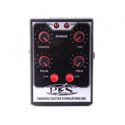

Quería preguntarles si alguno tiene un esquema de un Tens portátil (mejor si es a pila). Ysi alguno tiene un esquema para P.E.S pawer box (es una especie de electro estimulador con tens) se utiliza electro sex
Les dejo una foto del P.E.S
Hola.
Estuve leyendo el post.

"Electro sex" ,?? y donde es aplicado los electrodos de excitación :confused::cool:?.

Daniel, la electroestimulación sexual se usa mucho en los toros para conseguir semen destinado a las vacas para reproducción. Se introduce en el ano, directamente en la próstata. Buscá información por allí. Me imagino que en humanos será igual. Yo en mi juventud diseñé algo así pero no me animé a probarlo y pensaba junto a un proctólogo amigo aplicarlo en el miembro. Te aclaro que en esa época yo fabricaba electroestimuladores.
Bueno quanto a enplear ese "metodo alternativo" en seres humanos ao menos para mi es por demasiado "bizarro" , portanto aun prefero lo metodo tradizional , jajajajajajajajaa y qualquer problemita , canbiamos de "vaca" y listo :cool::cool: jajajajajajajajaja.

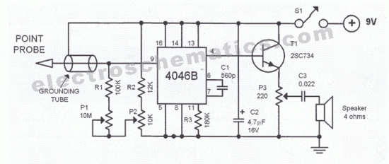

Señor eserock, me pasaría el esquema del circuito detector de puntos de acupuntura. Es circuito también sirve para tratar los puntos???.Sino es así, tendrá de casualidad ademas un circuito para tratar los puntos???
Les agradezco de ante mano.
Hola a todos , caro Don Mee T te dejo aca un link de un sitio muy bueno que contiene viejas revistas de electronica escaneadas para bajar (descargar) gratis : http://www.rsp-italy.it/Electronics/Magazines/Nuova Elettronica/ , buscar por la revista Nuova Elettronica numero 90 , paginas 82 hasta 94 y 100 hasta 105 , buscar tanbien por la revista Nuova Elettronica numero 89 pagina 100 y revista numero 91-92 pagina 84 , veer tanbien revista numero 97 pagina 76 hasta 86 , veer revista 99 pagina 90 hasta 95 , veer revista numero 100 , pagina 122 hasta 126, veer revista 101-102 pagina 14 hasta 28 . :cool: :cool:
