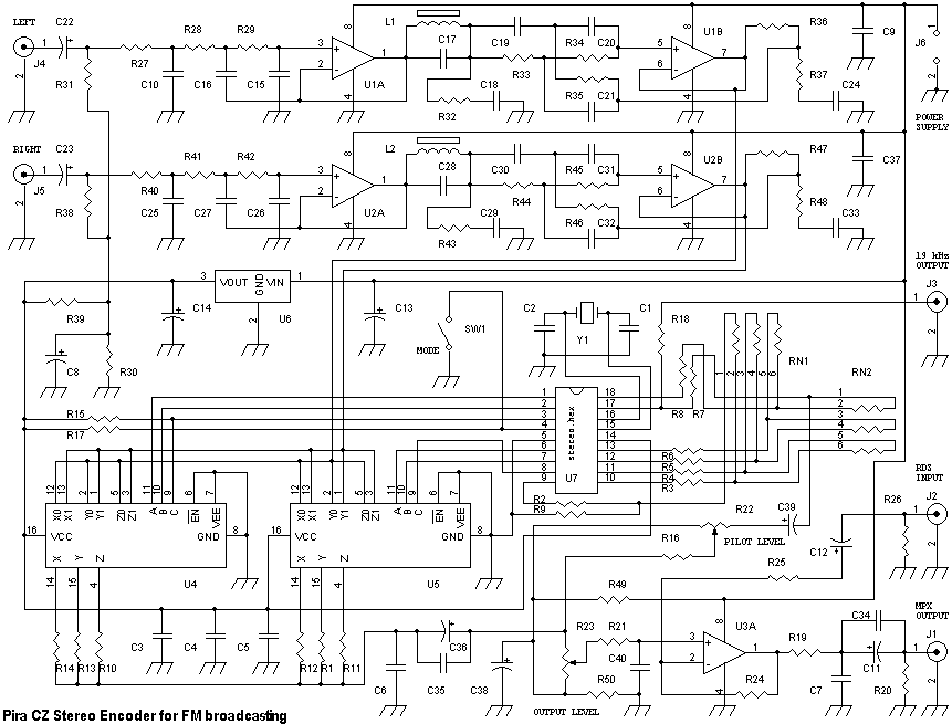

Si quereis un encoder estéreo de tipo profesional, este tiene muy buena pinta y ademas del esquema, tambien estan el fotolito y el hex para el pic18f1220:
Sus características son las siguientes:
Supply voltage: 9-16 V (stabilized)
Quiescent supply current (12 V): 34 mA
Audio 19 kHz rejection: 40 dB
Channel separation at 1 kHz: >55 dB
Subcarrier rejection: >60 dB
Pilot sampling frequency: 1.843 MHz (19 kHz x 97)
Subcarrier sampling frequency: 1.843 MHz (38 kHz x 48.5)
Pilot sync. output: TTL
Max. audio input voltage: 5 V pp (1.75 V rms)
Pilot tone level: linear adjustable 0-0.5 V pp
Output voltage gain: linear adjustable 0-1.5
Audio input impedance: 2000 ohm
RDS input impedance: 1000 ohm
MPX output impedance: 500 ohm
Pilot sync. output impedance: 10000 ohm
Signal-to-noise ratio: >70 dB
Pira CZ Stereo Encoder for FM broadcasting

Hola a todos , ese encoder estereo del Pira CZ ya fue bien discutido por aca (foro).
Realmente el tiene muy buena pinta por tener todas las conecciones nesesarias para interfaciar con un generador RDS.
