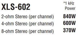

Hola al Foro, respecto a la pregunta de Pablo LB, se puede alimentar con 110V?
respuesta corta:
si.
respuesta larga:
el amplificador conocido como TASTECH HD-1602 también conocido EVENS C-500 y algunas otras mas variantes son copias directas del Crown XLS602 amplificador AB, originalmente el voltaje máximo sería 80V a 95V con 4 pares de transistores de potencia, ahora subir el voltaje a 110V, me pregunto porque? en teoría el "driver" debería soportarlo (teniendo en cuenta transistores de la etapa principal, condensadores y demás cosas) con ese voltaje los transistores de potencia estarán al limite y para compensar la disipación térmica tendías que agregar mas transistores y volver ajustar el Bias y el limitador de VI que usa como protección que veo que no trae el "driver" usado por la mayoría (recomiendo encarecidamente pensar como proteger semejante bestia), incluso alimentarlo a 95V los transistores estarían disipando 53W a 4Ω, quiero pensar que ese voltaje es para compensar cualquier caída de tensión y que el diseño por el que optaron fue ventilación forzosamente ruidosa o que su uso profesional es a 8Ω, el manual de usuario también me deja mas dudas puede soportar 2ohms? no me extrañaría si volara por los aires en algún momento (hablo desde mi ignorancia y desconocimiento).
la modificación de la corriente el CFA que usa este amplificador recuerdo a verlo visto en algún lado.
con respecto a lo que comenta el compañero luis401:
efectivamente el Crown XTI4000 es clase TH o EEEngine (clase G/H patentado por la marca) y al parecer tiene como base Crown XLS602, recuerdo en su momento buscando las variantes del C-500 tope con un proyecto del ya extinto foro tailandés de donde se compartía muchos de estos "diseños asiáticos", un usuario modificó dicho amplificador AB, mejor dicho agrego todas las etapas necesarias para obtener un "clase EEEngine" pero no recuerdo cuales fueron sus conclusiones al respecto mas allá de problemas de temperatura y estabilidad y/o si simplemente desecho la idea.
Al no tener la necesidad de dicha potencia nunca llegue a simularlo y hasta el día de hoy no recordaba su existencia.
a lo que venia la pregunta: si, si puedes.
como nota adicional muchos del mencionado foro se dedicaban a la fabricación y venta de amplificadores profesionales y se podían dar el gusto de quemar etapas enteras aprueba y error en nombre de la ciencia.
Saludos a todos!

Hola Nuk, gracias por brindar muy interesantes datos! mi pregunta acerca de alimentarlo con +/-110VDC es porque no tengo otra fuente a la mano, estuve probando el amplificador con 4 drivers de 4 pulgadas (2 en paralelo por canal) con su respectivo crossover activo a 24db/oct cortado a 2.4Khz y es espectacular, pero alimentado actualmente con +/-55VDC siento que le faltará "techo" en algún momento 😅. Se me ocurre desarmar el transformador para quitarle espiras al secundario o añadirle al primario, que será más factible? Saludos!17265392687645564222851607709500.jpg17265393739393909151537330987309.jpg
Hola Pablo, si piensas en rebobinar el transformador puedes revisar los temas relacionados con eso, así tienes una idea de cuanta potencia puedes obtener de ese transformador, otra cosa que se me ocurre es hacer algún arreglo con los debandados y ver si es posible obtener un voltaje diferente, ahora si lo estas alimentando con ±55V no estoy seguro si se pueda usar a 2 ohm (en teoría podría pero no estoy seguro).
ya que tienes ±110V yo intentaría dividirlo para tener ±50V y armarme 4 etapas iguales y usarlos en paralelo (no se que tan practico sea eso).
a ±55V en teoría estas teniendo 150W a 8ohm, 300W a 4ohm y al rededor de 600W a 2ohm como siempre todo dependerá de la capacidad de fuente.
en su momento simule ese amplificador con ±125V con 12 pares de transistores para obtener 1500W a 4ohm muchos de los amplificadores del tema lo simule así. pero conseguir silicio original que soporte ese voltaje me es complicado, mientras mas pienso en armar eso, mas costoso se vuelve 😅.
PSD: dejo la simulación adjunta para el deleite del foro. (no me hago responsable de cualquier error que tenga)
Saludos a todos.
