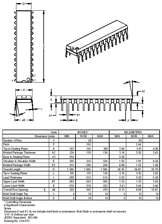

La idea es poder medir antes de imprimir o ajustar el tamaño según el tamaño de un componente conocido.

Para cualquier chip:
  • Se busca una figura como esta:
  • Se miran la dimensiones.
  • Se imprime el PCB al tamaño que tenga (100%).
  • Se compara la distancia entre agujeros con la dimension leida.
  • Se aplica regla de 3 para determinar la escala.
  • Se imprime de nuevo a la escala correcta.
Gasto total: una hoja deperdiciada.
