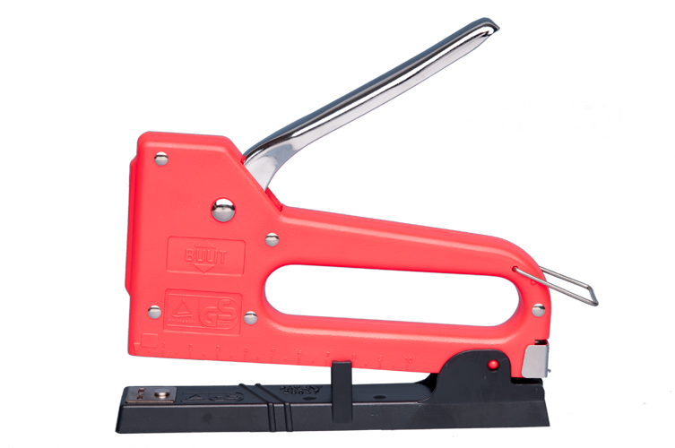

ja,no manejo la totalidad de las prestaciones del paquete Arta,creí que con el Limp solo se media impedancia y con masa o volumen los T/S. Ahora entendí lo que me decía el Dr. Gracias a todos,estoy ablandando el mid y cambiando guata por lana de vidrio (difícil de dejarla en su lugar) después mido y subo las mediciones . . . . . Gracias
Una engrampadora ayuda...
