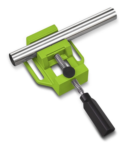

Cuando puedas comprate una pequeña morsa para taladro :p :p :p
morsa-plana-kroner-ideal-para-soportes-de-taladro-y-amoladora-D_NQ_NP_969138-MLA32054688910_092019-F.jpg
La que compraste es de la normativa nueva y se adapta a los mandriles que tienen "cogote" , y algunos taladros viejos no lo tienen .
Sisi. Los dos que voy a usar, un B&D y un Skil tienen cogote de 42 y 42.5mm respectivamente y el soporte es para 43mm (y) (y)
La morsa la iba a comprar en un combo, pero valía el soporte+la morsa+$500...lo mismo que comprarla suelta mas envío (tengo envío gratis para mas de $2000), así que la voy a buscar en San Juan.
