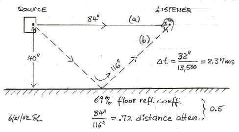

Por otra parte , para tu alivio , es tan tipica como el locro !! , se debe a CANCELACION de la onda directa con la reflejada por piso/techo/pared.
Linkwitz lo explica brillantemente . Basicamente el calculo es que segun altura y distancia de medicion , a cierta frecuencia el primer reflejo llega retrasado 1/2 longitud de onda ....

este es el dibujito original de Linkwitz ... de ahi podes sacar la formula ... La frecuencia que se cancela con esas medidas es ... 211 Hz !!!
PD : Tu bafflecito NO ESTA NADA MAL !!
