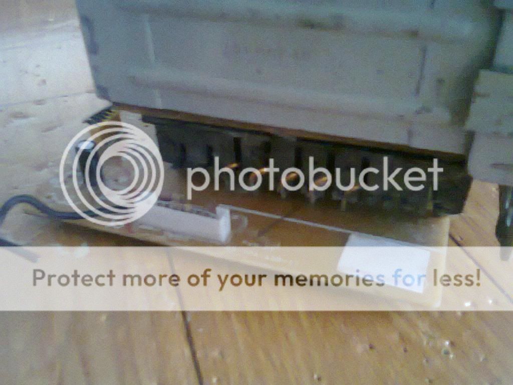

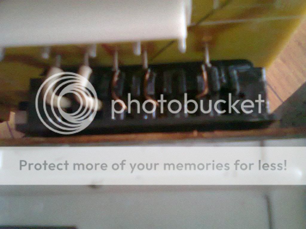

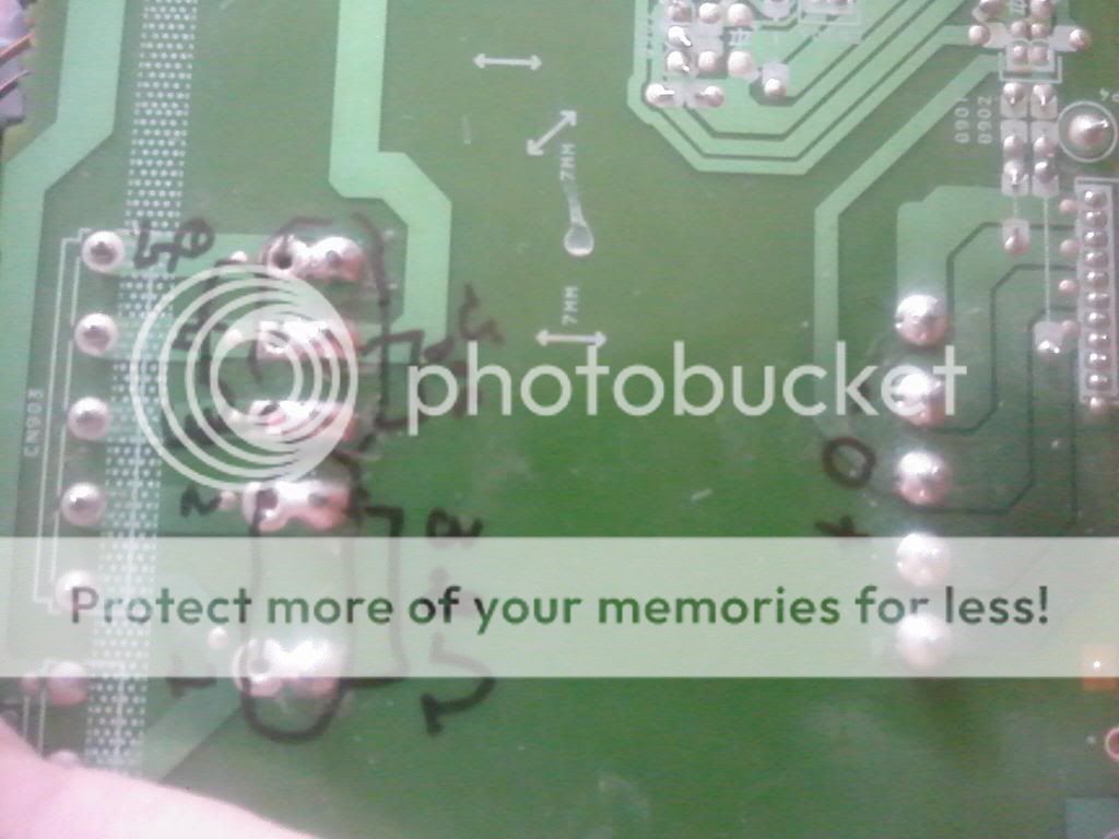

Saludos a todos,les comento,encontre un trafo por alli,no se nada de el solo se que se usaba en un minicomponente de audio pero marca o modelo nada de nada segun yo mi deducciones son las sig:(deacuardo el articulo de fogo)
-las terminales que tiene dos hilos de cobre(+ o -) serian las que usaria ya que son 3 y como son 2 hilos de cobre en paralelo tienen mas amperaje que el resto. pero lo que resulta raro es que todas la terminales de ese lado tiene continuidad pero no rebasan los 6Ω entre todos es normal?
-del otro extremo del trafo hay terminales que tienen continuidad y son las que estan el circulo,segun yo las del primario que irian a los 127ac serian las que solo son 2(1,2)en circulo,y estas presetan una resistencia de 3.8Ω
¿ustedes que dicen?¿estoy correcto)
resumiendo todo el bodinado del circulo que contiene el pin 1,2 es el que marca mayores homs ,ese es el primario?
PD:no lo he conectado por temor de puffff:eek::rolleyes::oops::LOL:

Me parece que para medir continuidad de los bobinados, primero deberías desoldarlo de la placa, por que te puede falsear la lectura otros componentes que estén en el circuito y medirte continuidad cuando no la hay.
Los marcados + y -, son la salida (el secundario), por lo que se ve, el terminal del medio es el común, el resto no sé. Suele medir muy bajo.
Los terminales del otro lado son el primario. Posiblemente, los terminales que tienen el protector blanco en el bobinado (ver última foto), puede que sea el fusible interno, el resto de conexiones es para 110V/220V/240V, dependerá de la combinación de las conexiones de los pines.
Si tuvieras 220V, podrías tener miedo, pero siendo 110V, no hay mucho problema al conectar, mientras no hagas un cortocircuito... :LOL:

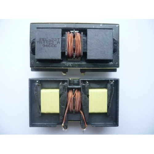

Saludos compañeros, como mido sus pines de este transformador inverter de un lcd, y que valores me podrán dar, ¿es necesario quitarlo de la placa, necesariamente? vosotros direis que sois los sabios, después de ver varios comentarios no me aclaro, por lo que pongo a disposición de quien me quiera ayudar la imagen de este modelo.
ya que me trae de cabeza no sale la imagen si el sonido en la tv lcd lg, no se si podrá ser del transformador, o del mosfet Aop605.
Gracias.
