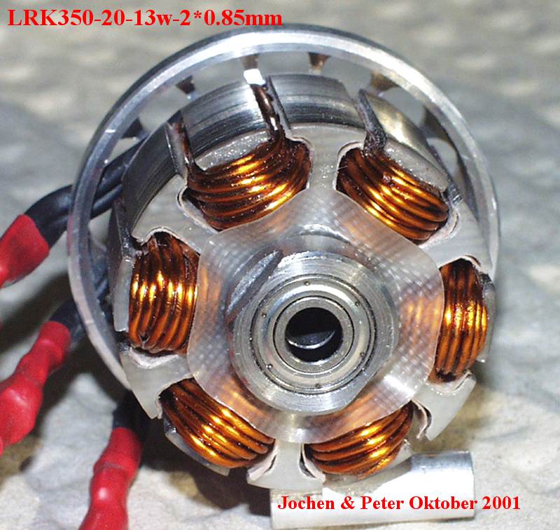

Hola. Yo sé que hace mucho que no hago nada de electrónica, pero es como ya saben, es uno de esos vicios que no se pierden (el de la electrónica y el de no hacer nada, jeje).
Encontré este enlace a unos motores que se usan mucho en aviones y helicópteros RC, y por ahora los comparto sin comentarios. Más adelante veremos.
Todo empezó acá: http://www.hobbyking.com/hobbyking/..._630mm_.html?gclid=CLrR2t2BobsCFUpnOgodPggAoQ
Me llamó la atención la manguerita que apunta a la hélice en la foto nro 5:
y me puse a buscar sobre el motor:
http://en.wikipedia.org/wiki/Outrunner
Luego una cosa llevó a otra: ...
http://www.aerodesign.de/peter/2001/LRK350/Paper_from%20_Wroclaw.html
y a otra ...
http://www.aerodesign.de/peter/2000/PCM/PCM_PPM_eng.html
y de ahí a otras muchas ...
http://www.aerodesign.de/peter/2001/LRK350/index_eng.html
http://www.aerodesign.de/peter/2001/LRK350/Bilder_eng.html
http://www.aerodesign.de/peter/2001/LRK350/Drehteilesatz_eng.html
http://www.aerodesign.de/peter/index.html
En fin, espero tener algún día el tiempo y el dinero como para tocar con mis garritas algo de esto ...

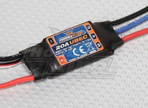

Hola Dario, disculpa por no responder antes, en el buscador prueba colocando "Thomas Radetzki RC modelling and RC electronics" y deberia aparecer el enlace que buscas. Este variador es de los que se utilizan en Aeromodelismo,se ve que es muy completo, incorpora el BEC (circuito que regula el voltage para alimentar el receptor y servos en los aeromodelos). Suerte.

El controlador no es tan caro, si o si tiene que ser casero?, pregunto.
Buscar en Mercadolibre: MLA-614523117-variador-speed-control-hobbyking-20a-ubec-_JM
Buscar en Mercadolibre: MLA-662474397-probador-tester-de-servo-motores-_JM
Ya se sabe que no son caros. el video es solo un experimento con el que cualquiera puede hacer funcionar un motor de dvd rom o similar, no es para un dron, es para otro tipo de proyecto. ;)(y)
