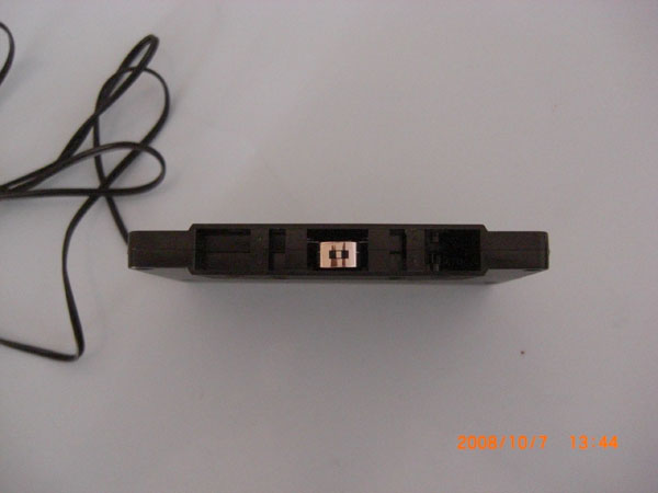

Hola compañeros electrónicos, me encontre con algo que queria compartir.
Creo que la gran mayoría en algún momento le "insertamos" un ficha de audio directo a la placa de una radio vieja, o que no poseyera entrada auxiliar; para poder reproducir música con los dispositivos modernos.
He aqui algo que encontre, ya ni me acuerdo como jaja, en la pagina de http://www.mercadolibre.com.ar/. Muchos la conoceran.
Lo que me encontre es el siguiente articulo: Buscar en Mercadolibre: MLA-424965124-cassette-adaptador-para-auto-estereo-mp3-mp4-ipod-c-blister-_JM
Por lo visto una gran solución no invasiva al problema que antes plantee. Mi duda ahora es, ¿como funcionara?, ¿ustedes como creen?:unsure:
Por lo que leí en el articulo pide que el volumen del equipo amplificador se baje, por ende utilizan el cabezal de la casetera con transmisión de como si fuera un casete normal?, que intrigante, me dan ganas de comprarlo y desarmarlo jaja. Espero sus sugerencias de funcionamiento.
    58.3 KB · Visitas: 36
Los adaptadores de cassette no tienen ningún misterio. Es otro cabezal más al igual que el del reproductor. Lo que si tiene misterio es el centrado de este.
Yo no quiero comprar una, quiero hacérmela. Cogí un cabezal stereo y un cable de auriculares y lógicamente funcionaba al acercarlo al lector del caset.
El problema es como meterlo en una cinta. Cogí una tdk y quité los carretes pero no hay manera de centrar los lectores. Con el soldador derretí plastico de la cinta y pille el cabezal ahí adentro, pero no se oía nada bien pues no estaba en la posición correcta, y por mas que lo intento no se como corregirlo.
¿Como puedo hacerlo para que centren bien?

@VICIOSO Le hiciste el engranaje correcto y el arrastre, sin eso no funciona nada bien:unsure:
Pues no la verdad pero desconozco su utilidad. Voy a usarlo en un radiocaset comun doble pletina doméstico. En su momento no pensé en hacerle los engranajes para girar los portacarretes. Tienen estos algo que ver en el centrado del cabezal?
No, nada tiene que ver con el descentrado del cabezal.
Solo que en la mayoría de las máquinas de casette, si el carrete "recoge-cinta" no gira , se detiene por protección
@VICIOSO La función del engranaje es escuchar la música en ambos sentidos sin detenerce;), en cuanto a lo que dices del cabezal para centrar el cabezal con uno normal es dura tarea, ya que la mayoría de adaptadores usan uno de doble cabezal:unsure:
Mas sin embargo fíjate aquí hay un buen tutorial de como se realiza http://www.instructables.com/id/DIY-MP3-to-Cassette-or-Instrument-to-Cassette-Adap/1/?lang=pt, en mi opinión hay muchas personas que les gusta hacer cosas muy caseritas, pero para este tipo de adaptadores YO optaría por comprar uno, porque se ve simple de hacer pero vaya sorpresa que no es así, si no le haces amortiguación el cabezal no va a ajustar bien cuando introduzcas el adaptador ahí esta el truco, hay que fijarse si el lector de escritura del autoestéreo va centrado, esta inferior o superior de este mismo, porque de eso depende que casen los cabezales entre si, bueno espero que el tutorial te sirva.
Fíjate en la posición del cabezal.
