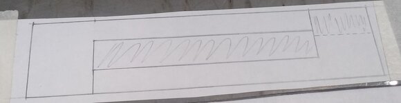

Hoy me puse a trabajar en sujetar el PCB de la fuente.
Primero diseñé como recortar la chapa:
Luego, con la amoladora y paciencia recorté las patas, marqué los huecos y los perforé un poco corridos para ganar algo de espacio:
Luego las doblé por la línea roja, las puse en su su lugar, y marqué y perforé los huecos para los tornillos que sujetan el PCB:
Los hueco quedaron medio fuera de línea por que el doblez no estaba muy a escuadra que digamos.... Finalmente corté los separadores de manguera cristal y sujeté el PCB en su lugar:
y así queda vista de arriba.....bastante cercana al blindaje electrostático. Podría acercarla un poco más para ganar unos milímetros adicionales (que son importantes) pero tendría cubrir el trafo con un aislante 🤷‍♂️.

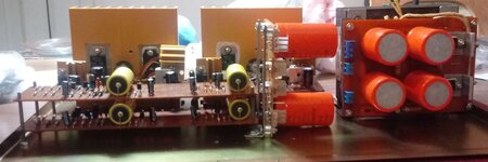

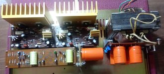

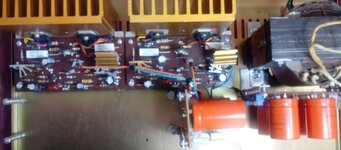

Hoy conseguí los tornillos para sujetar el preamplificador y presenté las cosas para podr tomar las medidas con los PCB que van montados en el frente. El coso quedará parecido a esto:
y de arriba se vé así:
Esa separación chueca entre el PCB del preamplificador y los amplificadores...es por que los amplificadores están un poco chuecos y voy a tener que retocar los agujeros para alinearlos (LPM....y eso que usé una plantilla con las medidas...), por que todos los tornillos que sujetan el pre están equidistantes del borde de la base del gabinete. Pero bué, será después que mida y que prepare para empezar a cablear. Parece que va a entrar todo...
