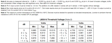

Estuve revisando un poco el datasheet del LM3916 y hay cosas interesantes...
La nota 2 es importante, por que junto a la tabla de abajo muestra que para una entrada de 10V el primer LED enciende con 700mV (lo mismo que un diodo en serie), pero si tenemos una tensión de entrada muy inferior, el diodo en serie nos hace perder el encendido de los 1, 2 o más primeros LEDs, así que es una muy mala idea ponerlo.
La nota 3 también está buena por que dice que con una resistencia de 39K en serie al chip se le puede meter una señal de +/-100V sin daño ;), y eso también hace innecesario al diodo en serie. Vean la etapa de entrada:
Ese diodito interno puesto a masa junto con la resistencia de 20K en serie con la entrada se encargan de "cortocircuitar" la señal de entrada para los semiciclos negativos, así que no hay que poner ningun diodo en serie con la entrada sino una resistencia que limite a 3mA (o menos) la máxima señal de entrada posible.
Claro que en el vúmetro de Plaquetodo hay que hacer mas arreglos por que la señal de entrada no vá directa al LM3916 sino que pasa por los multiplexores CMOS y estos pueden volar a la mi$%@#da si no repito el mismo circuito interno del LM3916 en cada entrada de señal...
