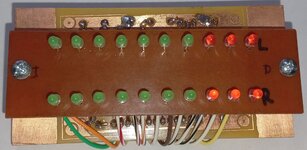

Para que no digan que me estoy "rascando" mucho, les subo una fotito del armado preliminar del vúmetro. Aún me faltan los capacitores de filtrado de la señal de entrada luego del recortador a diodo y también el regulador integrado que debería ser un 7806.
Ahora ando con bastante trabajo así que esto seguirá el finde...
Hay un par de puentes agregados para bypasear el operacional de entrada, pero los cambios son menores....por ahora...
Hoy hubo un poco más de trabajo y tal vez - mas tarde - haga un poco más.
Primero, me dí cuenta que necesitaba una "fuentecita" para el vúmetro y el mute de los amplificadores, y pensé en dibujar un PCB, comerlo y toda la historia. Pero mientras buscaba un capacitor de 1000uF y algunos diodos apareció una fuente que no sé de donde la habré cartoneado, pero parece de esas que vienen en las fuentes multivoltaje que dan poco menos que asco. Esta venía con un capacitor de 470uF x 16V, así que lo quité y reemplacé por uno de 1000uF x 25V que tenía de época inmemoriales...
Re-chiquita, no? Los diodos está todos OK y son 1N4001 :oops: pero como voy a rectificar 8VAC no hay mayor problema. También tuve que hacer un injerto para sacar la onda rectificada sin filtrar para el muteador, así que quedó esto:
y fué con un 1N4007 recuperado de alguna práctica que habré hecho en la universidad en los 80's (soy muy rata, no?)
También puse los cables de los LEDs del lado del vúmetro para luego soldarlos a la plaquetita de que lleva los LEDs:
Como ambos PCB van enfrentados por el lado del cobre tuve que ponerlos largo para luego ajustar la medida.
Los cables que usé son una belleza cartoneada de un equipo de electromedicina que tiraron a la basura en 1995 y que solo llegué a tiempo para "pedir prestados" los cables. Vean que los pelos de cobre vienen enroscados y estañados!!!
Son bastante sólidos pero pueden doblarse sin dificultad. Luego sigo...
Continuará...
Hoy terminé de hacer el cableado a los LEDs y el montaje parcial del vúmetro. También tuve que acortar las patas de los LEDs por que este gabinete es insoportablemente chico y hay que meter las cosas con calzador. Ahora resta probar si este bicho funciona o nó...y tambien rebajar el canto superior del PCB del vúmetro...por el mismo motivo del gabinete HDRMP... por suerte tengo mas o menos 5mm para reducir sin problemas.
