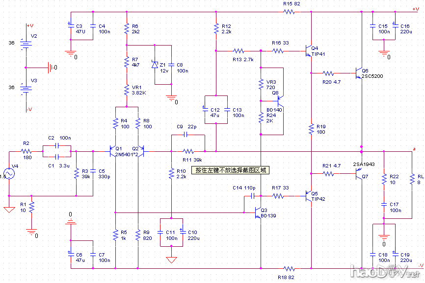

buenas tardes compañeros les dejo un esquema que me regalo un amigo, lo estoy simulando pero no he podido hacerlo funcionar correctamente
le adjunto pdf y archivo en proteus para que lo miren y comenten donde esta el error

No tengo el proteus pero hay unas cuantas cositas que como que no me agradan mucho:
1. Pares diferenciales sin polarización o... Yo diría que R1 va del otro lado del capacitor de entrada para que se polarizen los diferenciales.
2. Red de realimentación. Se me hace medio rara esa red de realimentación :unsure:
3. Drivers. Yo se los cambiaría por unos más robustos, hasta usaría de drivers un par 2SC5200 y 2SA1943.
Ahora, porqué no funciona correctamente? qué problema se presenta a la hora de simularlo?

Hola mrmay, fijate R28 es de 22k. ;););) Cuando le ponés carga funciona mal. Tenés que eliminar esas de 22k.
De donde sacaste ese esquema..??
Saludos.. (y)
En el diseño original cambiando la resistencia ente las bases por dos diodos mejora mucho y la distorción caia a 5% sobre 8ohms
Ese sistema de manejar el transistor superior con el iferior es muy utilzados en los amplificadores de vertical de los TV's, y es el responsable de tan alta distorción

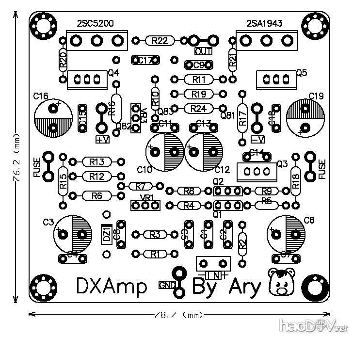

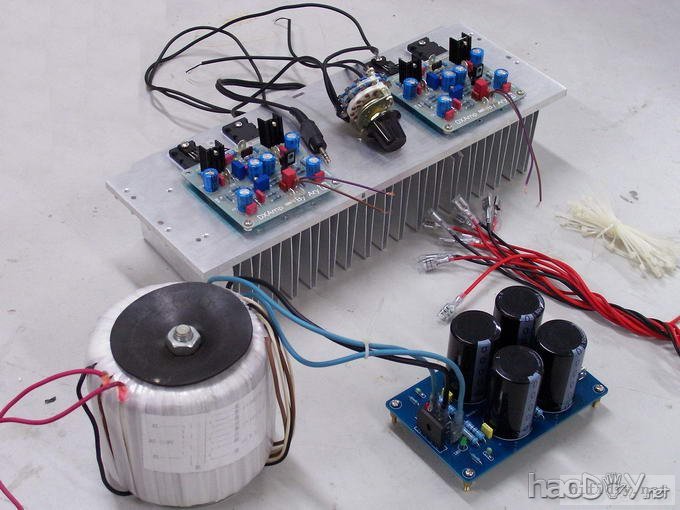

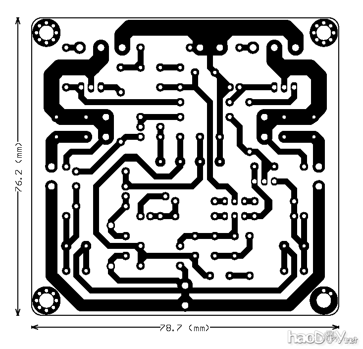

Hola colegas. Bueno les presento un amplificador el cual yo había posteado al foro ya hace tiempo. Elegí este porque me era familiar por la gran similitud que tiene con el SPAIN 1500; es un clon que tomé tras dibujar el diagrama de una consola soundking modelo AE102 y al cual también construí un PCB compacto y los subí al foro en el post # de este mismo tema. Una manera también de ir llevando a la realidad la construcción física de los amplificadores que he adjuntado al foro en PCBs y demostrar la funcionalidad real de los mismos para que los quienes se inicien en la construcción de amplificadores no tengan dudas y no vacilen en animarse a armarlo.
Este amplificador ya tiene la corriente de reposo preajustada. Suena muy bien, lo probé para sistema en Medios y suena chévere, sonido limpio y claro. También lo probé con dos subwoofers y respondió excelente. La versión que construí y ven en la foto tiene transistores de salidas agregados, así lo quería el cliente como también obvié el protector de sobrecorrientes pero es el mismo PCB ya adjuntado aquí en el foro. No está de más decirles colocarles un disipador pequeño a los drivers y atornillar el transistor de manejo de Bías al disipador principal. El amplificador lo probé durante 3 horas con calentamiento normal y con buen rendimiento. Bueno colegas, sin más que decirles espero que les sea de su agrado y se animen a armarlo. Att moonwalker
disculpen chicos, el post donde se encuentra el PCB de este amplificador es el 2117 de este mismo tema. saludos
