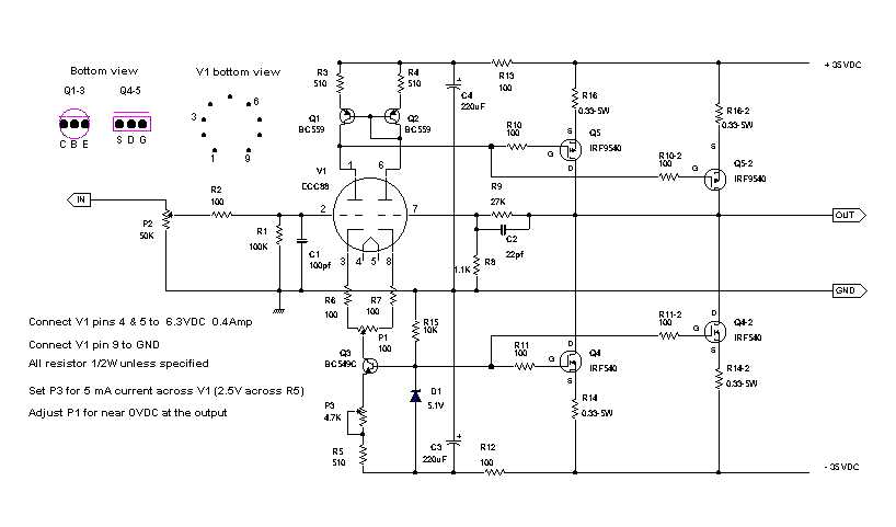

Don Yetrox, asté que es poeta y en el aire las compone... En su colección no tendrá algún amplificador de entrada FET?
Hola don Rat el M8 600W que subio Fogo, complementando la información y origen, es excelente se lo recomiendo también...
http://nxtmarket.info/item/5170693267
Yo había visto uno de origen chino que usaba un sólo par diferencial FET, pero se me extravió y no lo volví a encontrar...
Edit: Ya lo encontré :D y algunos otros más...
(Este no lo pude encontrar con mayor resolución :cry:)​
